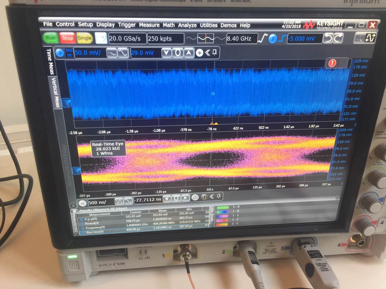

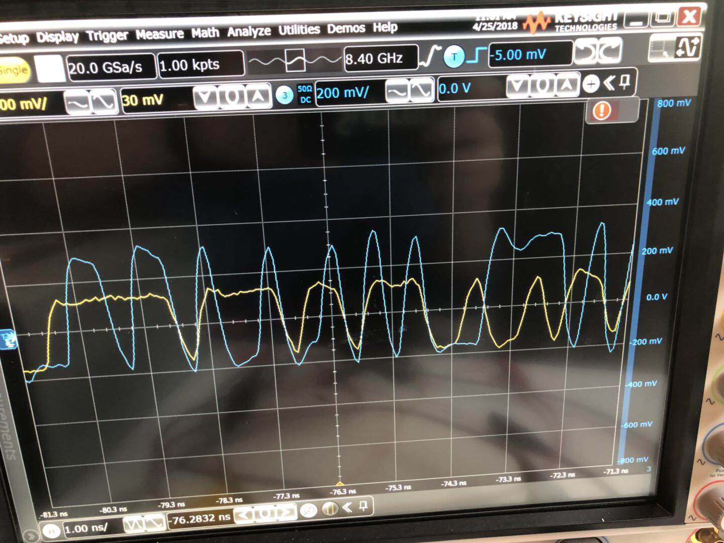

遇到的问题,SDI单端信号的Vpp为750mV,经过均衡器的输出的差分电平变成了370mV,信号带宽为1.485G 导致我LMH0041恢复不了时钟,求解决办法
