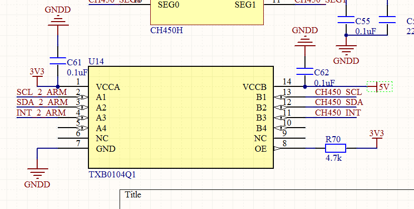

原理图如下:

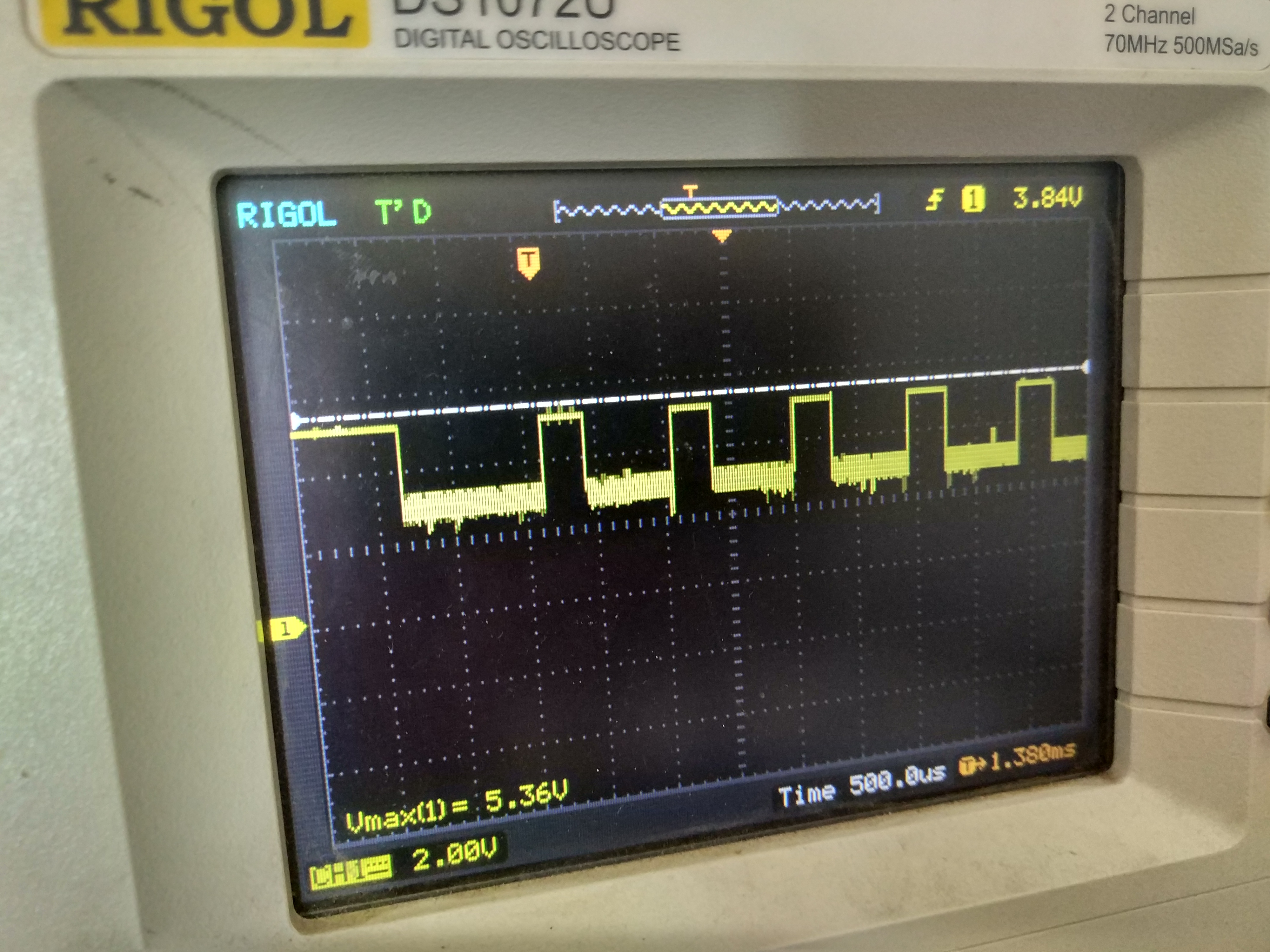

输出波形如下:
低电平信号没办法拉低,还有噪声 使用TXB0108 与TXB0104都是同样的问题,请问 可能是哪些原因造成的,输出端没有接负载,引脚悬空
1.A端为输入端电压3.3V,B端为输出端,电压5V,A端输入低电平没有噪声,上图是输出端B的低电平。
2.数据速率为10k
3TXB0104周围没有高频信号。
