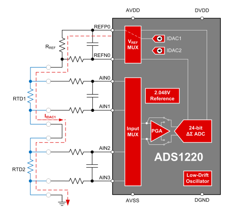

在数据手册里的3线PT100应用处有看到,IDAC1可路由至AIN1,IDAC2可路由至ANI0。通过这种方式,即便是共享同一基准电阻的两个三线制RTD,也可使用一个器件进行测量。
我现在就是想用ADS1220测量多路PT100(不用要求同时测量,可轮流切换测量)。请问该如何一个器件测量2路PT100呢。
我现在画了好几种,,两路的rtd无法避免影响。是否可有参考一下,谢谢
你是不是看错了。Figure 78. 2-Wire RTD Measurement里AIN3被用来产生IDAC1。只剩下一个AIN2没有用
