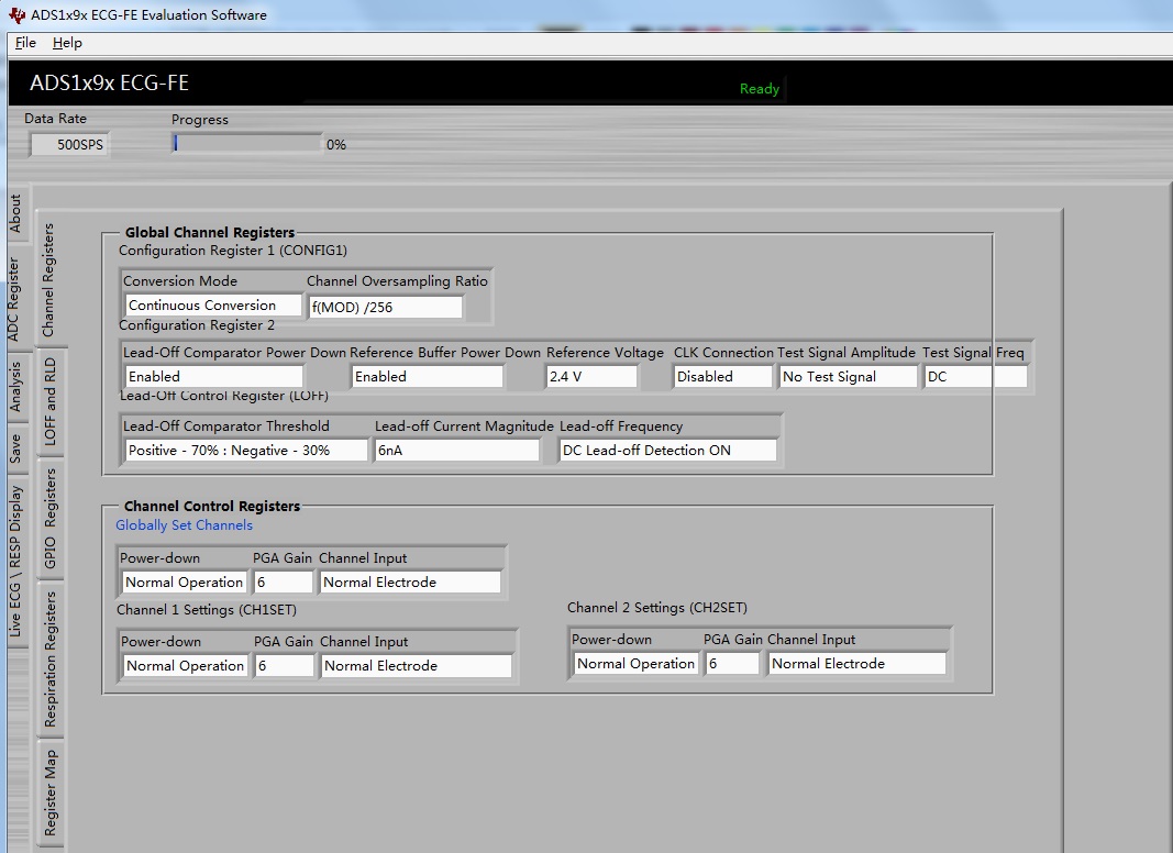

2. 我公司购买了贵公司的ADS1292RECG-FE套件,发现呼吸数据不准确,想请问一下怎么设置参数能得到正确的呼吸数据?
我按照说明书,在电脑没有连接ADS1292RECG-FE的情况下,安装好采集软件,然后用USB转mini USB连接ADS1292RECG-FE和电脑,安装USB驱动。

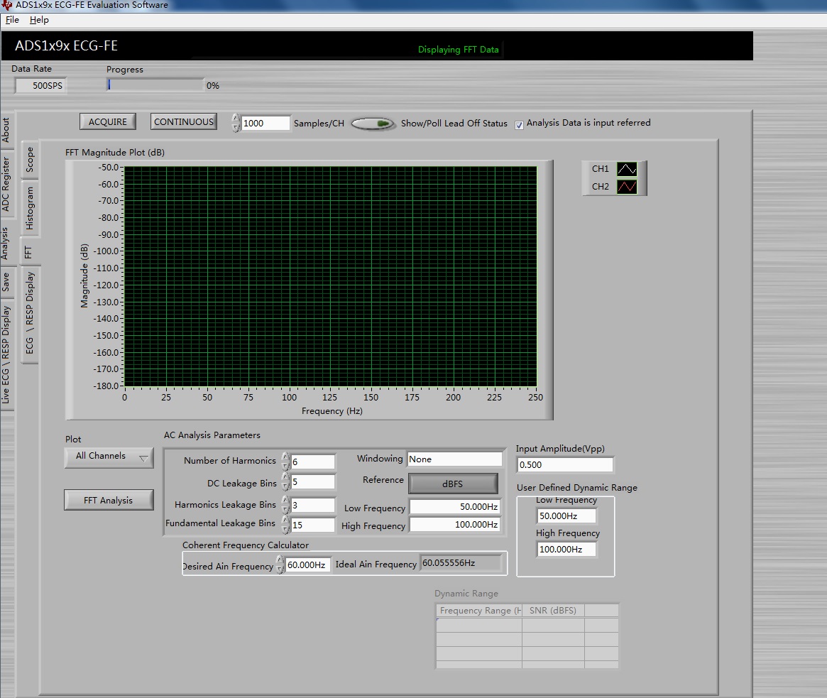

按照user guide中第40页的9针转4导的线与ADS1292RECG-FE连接,在线缆另一端不接任何设备情况下采集,按道理来说心电和呼吸都应该是0,但实际上软件有两个选项可选(Lead II / Respiration),当选择Respiration时,显示Heart rate是0,Respiration rate是110. 也就是说在没有接病人模拟器或者人体时,就有了呼吸参数这个误差,怎么解决这个问题?
问题的原因是什么?
3. 软件中的心电和呼吸怎么分开设置参数? Channel 中的ch1和ch2怎么设置?怎么设置哪一个通道是心电信号,哪一个通道是呼吸信号?
4. 由于呼吸速率数据显示不准确,当我模拟人体检测时,RA肢体夹夹右胳膊、RL肢体夹夹右腿、LA肢体夹夹左胳膊、LL肢体夹夹右胳膊的方式摆放时,心跳速率接近人体正常心跳速率,呼吸不对,正常人呼吸速率是20左右/分钟,可是测量数据显示80左右/分钟。问题原因是什么?
