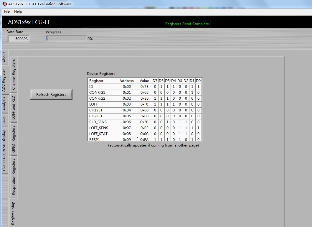

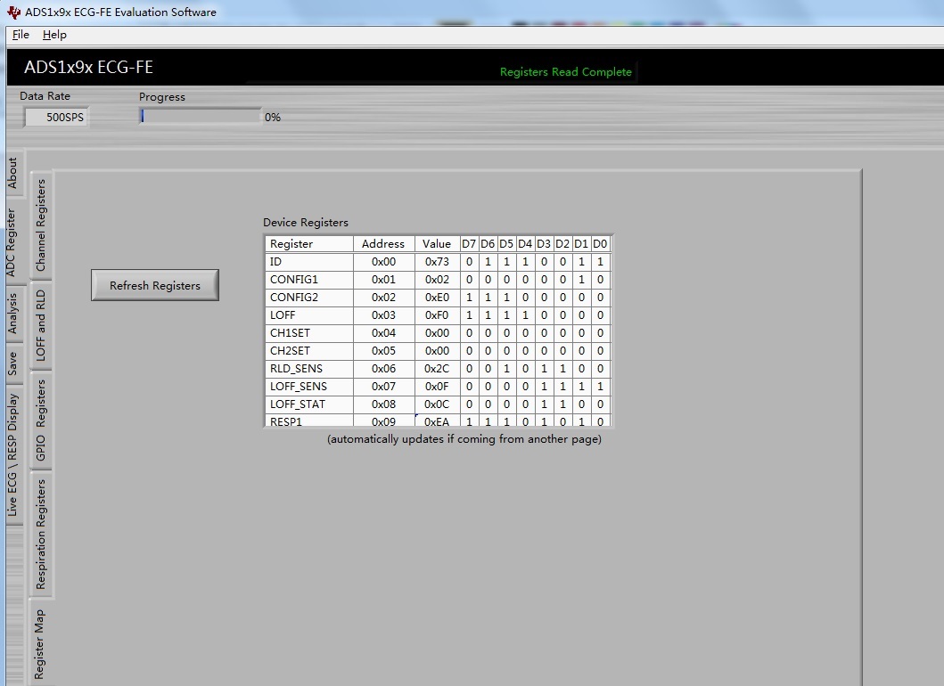

  • 你好,我们公司有从你们网站下载的ADS1292EVM_SW_v1.11软件包,安装到电脑上。没有其他软件了。安装后软件有一个页面和用户使用说明书上的不一样,你看看是不是心电波动较大灵敏(从60波动到110)、呼吸数据异常的问题所在?
    上图我安装的软件这个页面没有RESP2 和GPIO这两行 Device Register。

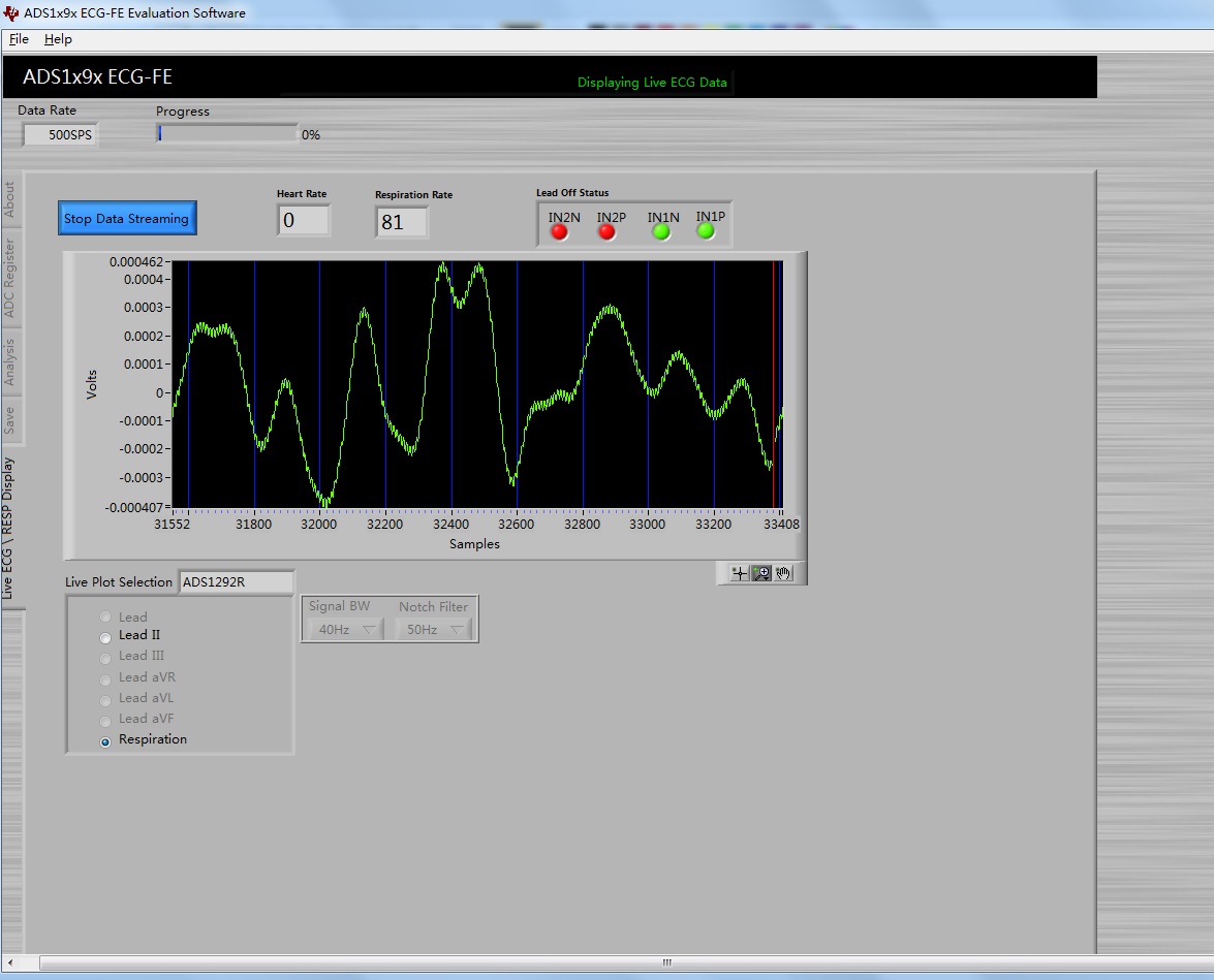

  • 你好,我用的是购买的你们公司的ADS1292RECG-FE的电路板,我还没有自己开发板子。用买回来的ADS1292R电路板,电脑安装上软件,软件从TI网站上下载的,安装后显示 Device ID :ADS1292R ; Fireware Version :1.12 ; GUI:1.11 ;软件安装完成,用USB转MINI-USB线接ADS1292R电路板和电脑,不接导联线,发现软件采集时,心电是零,但是呼吸达到80~130左右(如下图),按理说没有接导联线,心电和呼吸不是都应该是零吗? 怎么设置软件或者采取什么措施才可以消除呼吸干扰?没有测试时呼吸应该是零。还有ADS1X9XECG-FE User manual中只有ADS1292的电路原理图,请问从哪里可以找到ADS1292R的电路原理图?ADS1292R同时测试心电和呼吸,不是用说明书中第40页9芯4导的导联线吧? 请问用什么导联线,导联线规格要求是什么?请尽快回复,非常感谢!
