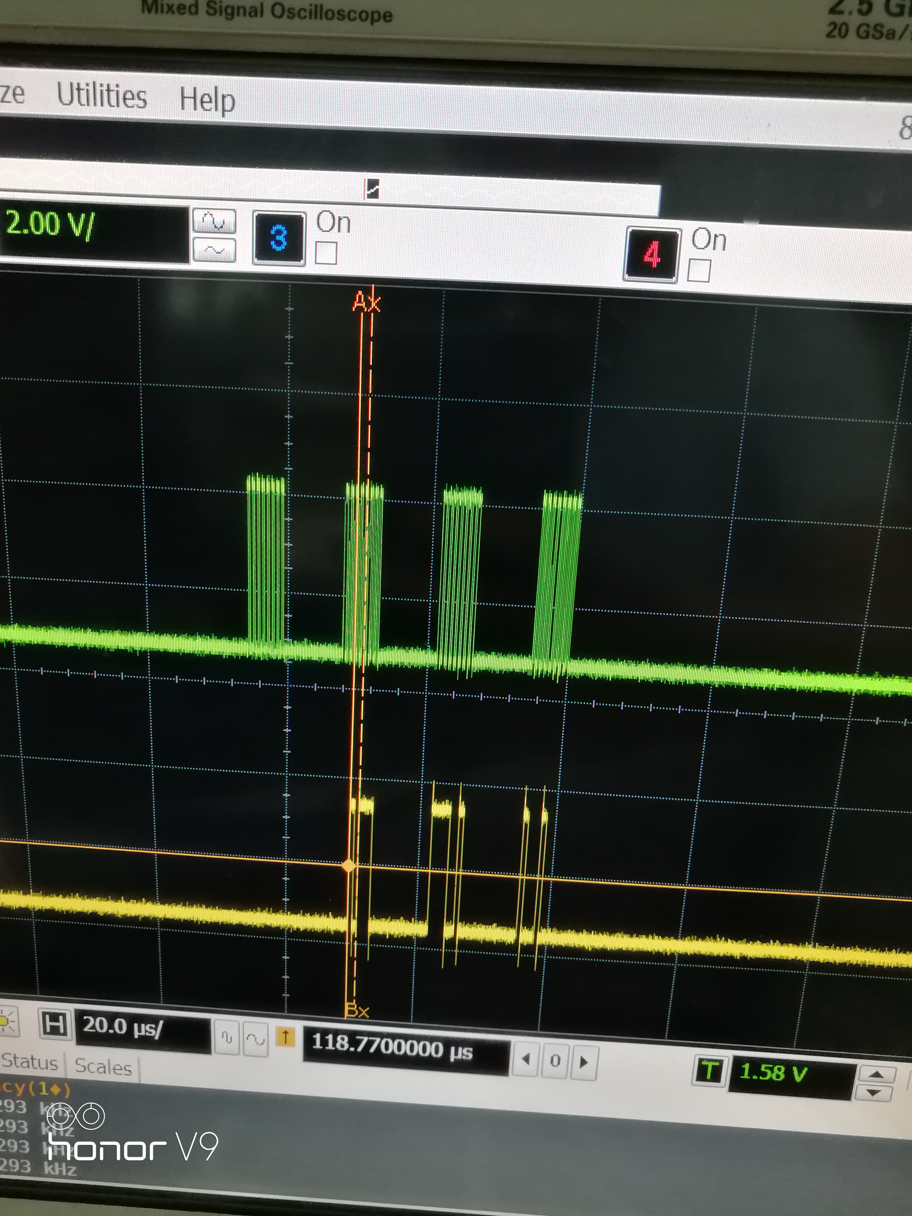

我的ADS1282HI  (43TG4 CZT5)使用指令读模式,32位输出DOUT脚正常应该如下:下面是SCLK,上面是Dout,能够看到完整的波形

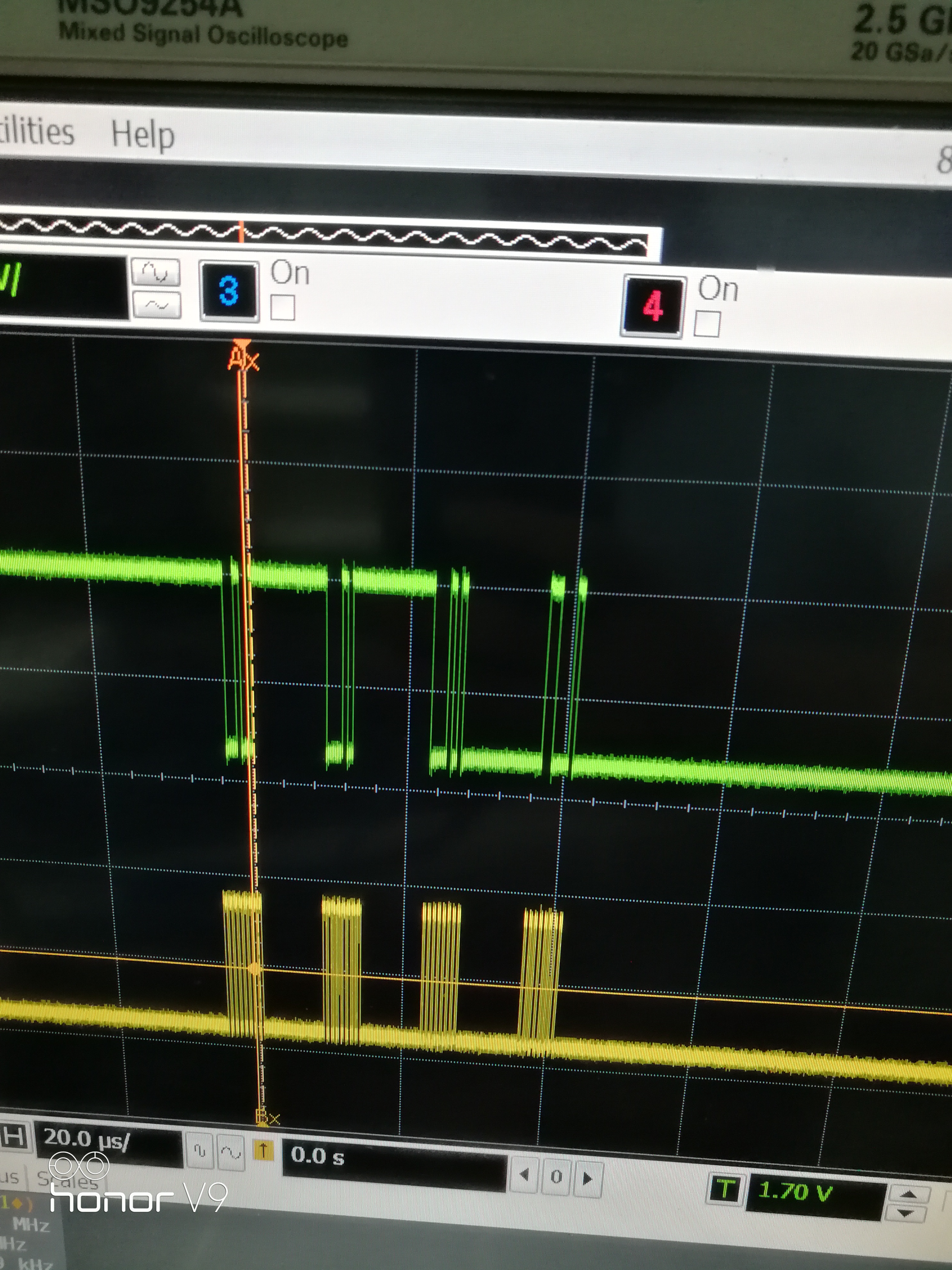

后来新进了一批芯片ADS1282HI(批次尾缀不同:39TG4A3TF),使用完全相同的程序和板卡,出现数据缺失的情况,波形如下:
明显发现第一个字节丢失。前八个SCLK时DOUT上没有任何输出,是产品批次不同导致的情况还是新进的芯片有问题,希望能有您这边的答复,谢谢
