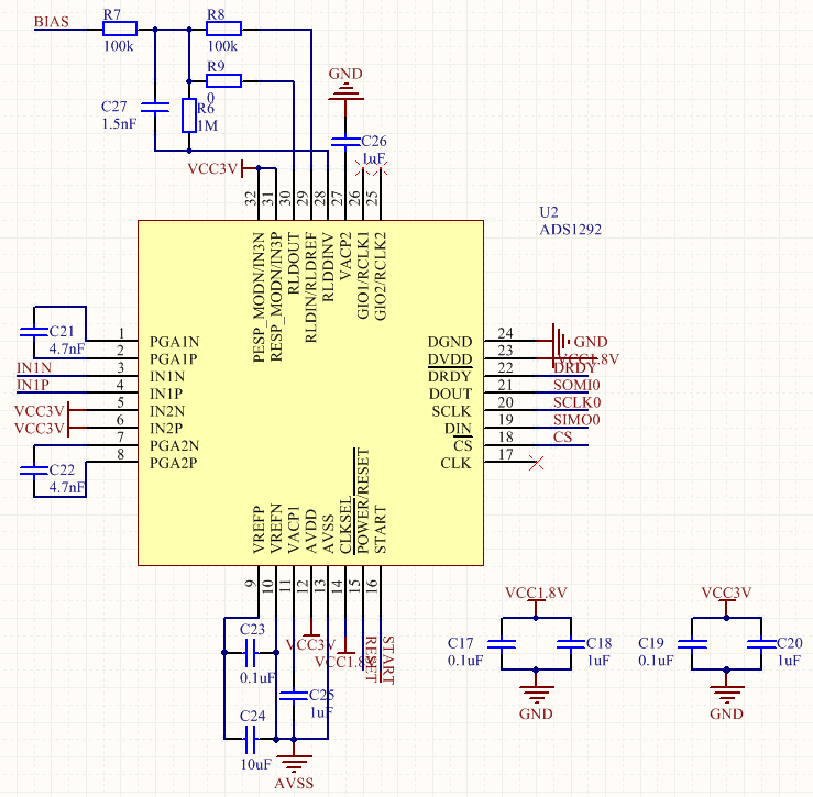

ADS1292寄存器无法读写
Other Parts Discussed in Thread: ADS1198, ADS1292, ADS1291, ADS1292R

上面是ADS1292的硬件电路图,以及网上移植过来的代码,现在出现问题是不能读写寄存器,但是DRDY(500HZ)以及时钟信号(4MHZ)都能正常产生。想请问一下是硬件问题还是程序的时序或者什么问题,已经调试很久没有调通。
  • DRDY(500HZ)以及时钟信号(4MHZ)都能正常产生。想请问一下是硬件问题还是程序的时序或者什么问题?
    还不能确定. 不能读取寄存器, 那么 SPI 通信线上的波形是怎么样的,
    还有, 通信线的焊接和连接正常与否, 也改检查一下.
  • 现在不能确定到底是硬件问题还是程序问题,ADS1292使用内部时钟,主控输出SCLK为4M,DIN和DOU上没有波形输出,关于硬件应该这样检查时候正常工作?
  • 建议您通过示波器看下时序是否正确,参考datasheet Figure 1.
  • 我遇到了和你一模一样的问题。我是ADS1291.现在您解决了吗?分享一下哈。
    在手册中有这么一句话:SCLK can only be twice the speed of fCLK during register reads and writes. 你该一下sclk试一试。反正我是不行。
    我读写寄存器又鼓捣了一下,搞定了。其实我都不明白为什么就好了。我也搞了好几天没头绪。气得我把代码都删了,然后重新写了一遍,然后就好了。
    你的初始化函数有问题:START引脚高电平是开始数据转化。上来就错了。
    给你个参考

  • SCLK和DRDY的时序是没有问题,其他还需要重新试试.

  • 你好,我前两天也遇到了和你同样的问题。有几个点你检查一下。
    1. 在连续读模式下,不能读写寄存器。在连续读模式下,首先要发命令停止 SDATAC 。然后才能发送其他命令。
    2. 手册里面这样描述,1292 接收多字节命令时,解析一个字节需要 7.2us。因此你发送多字节命令时,两个字节之间的间隔至少要到8us。
    The ADS1291, ADS1292, and ADS1292R serial interface decodes commands in bytes and requires 4 tCLK cycles
    to decode and execute. Therefore, when sending multi-byte commands, a 4 tCLK period must separate the end of
    one byte (or opcode) and the next.
    Assume CLK is 512 kHz, then tSDECODE (4 tCLK) is 7.8125 μs.
