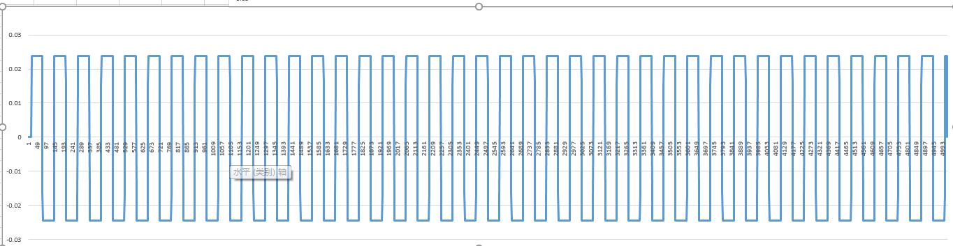

ADS1299 Test Signal电压幅值问题
使用ADS1299EEG FE Rev A得到Test Signal电压幅值在0.0018到-0.0018左右,但自己做的板子使用和ADS1299EEG FE Rev A相同配置,得到频率对的,电压幅值在0.024v左右,电压计算公式:
if(ulCount < 0x800000)
printf("\r\n%4.4f",(float)ulCount*2.42/8388607);
else
printf("\r\n-%4.4f",(float)(0xFFFFFF-ulCount)*2.42/8388607);
寄存器配置:
Config1-3:0x96,0xD0,0xE0
Channel1:0x65;
