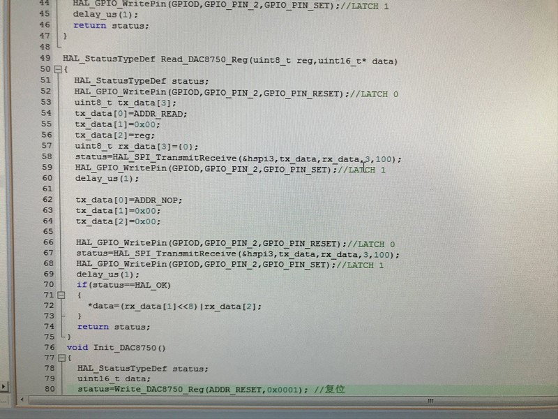

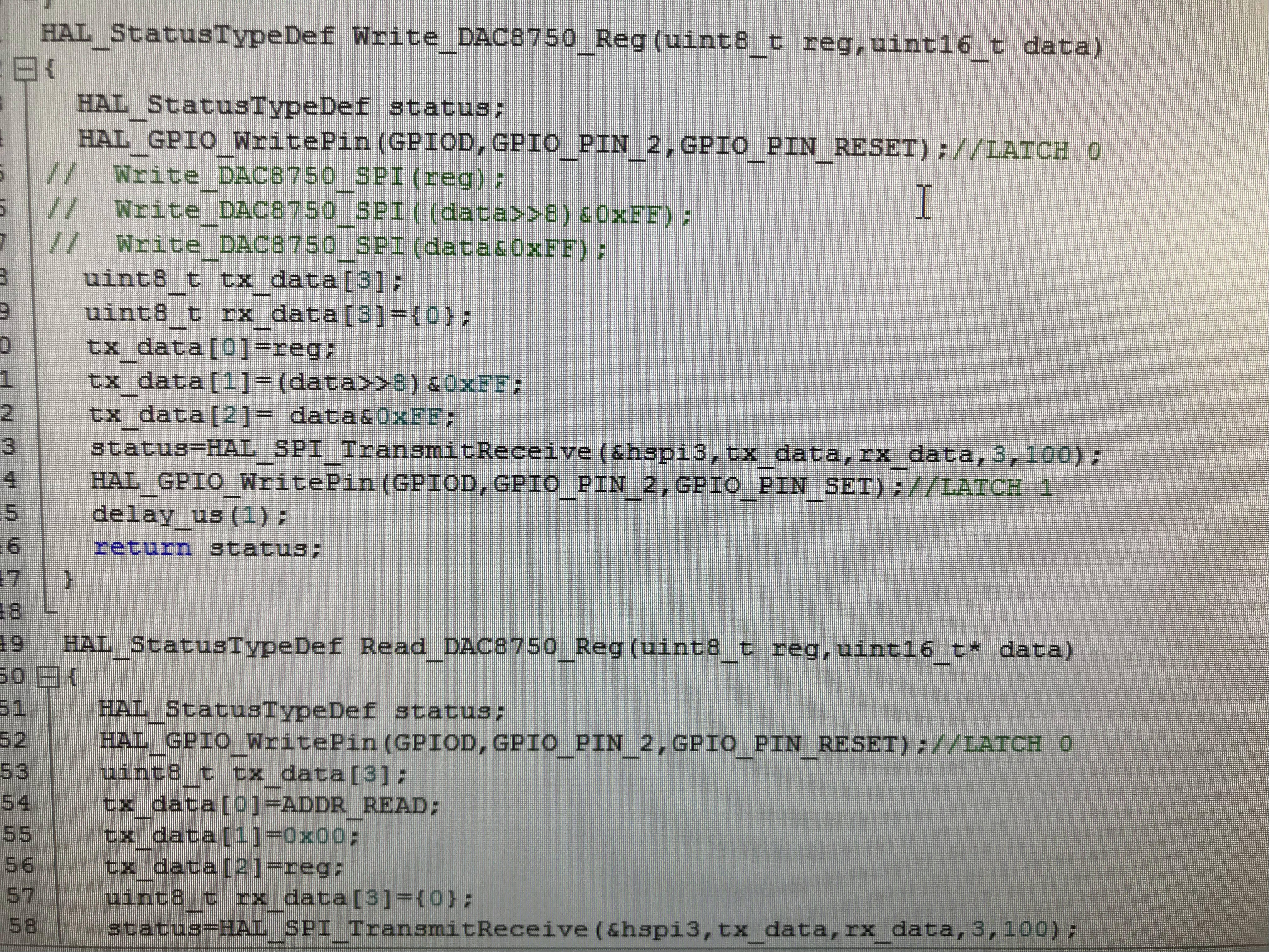

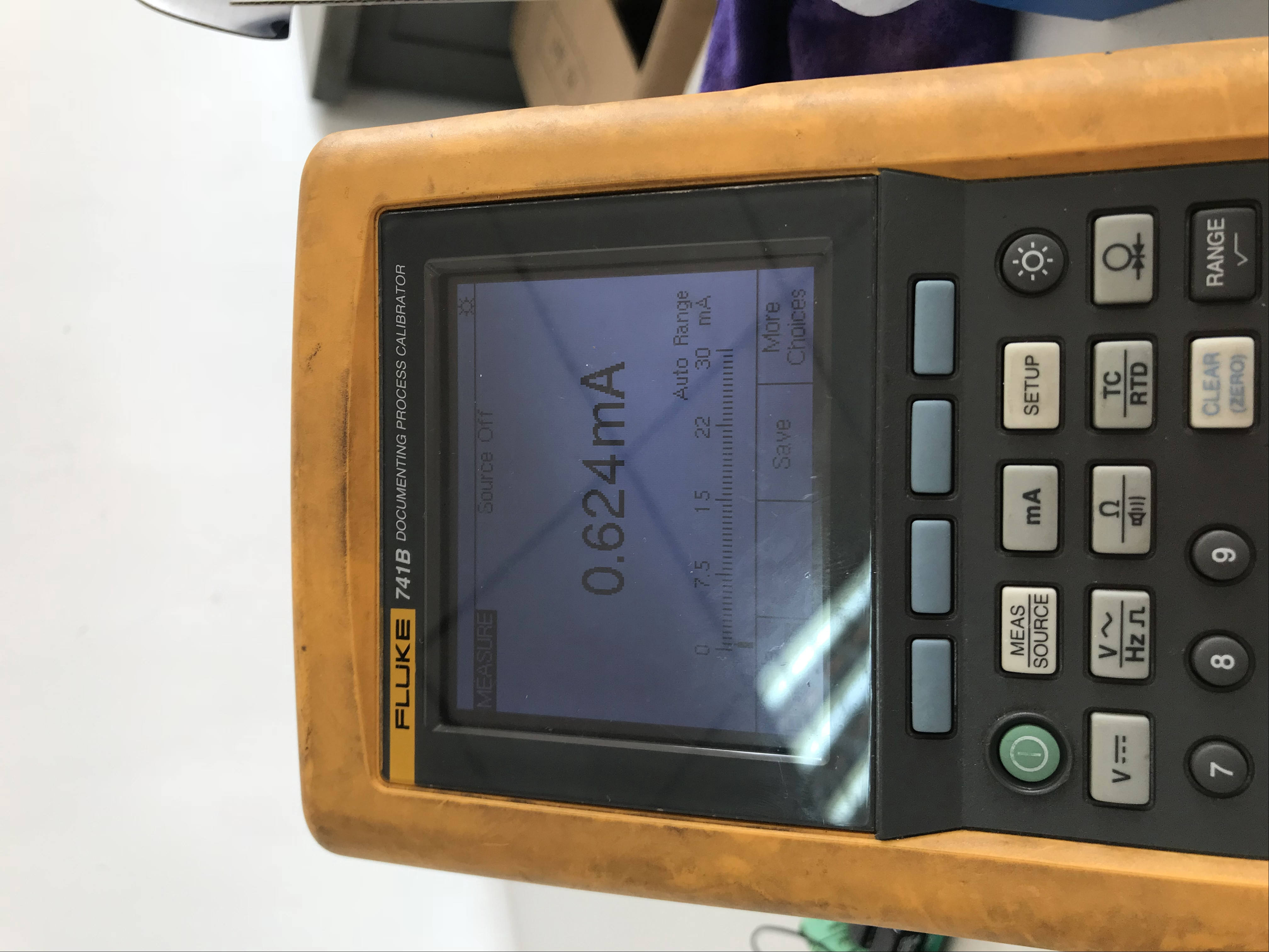

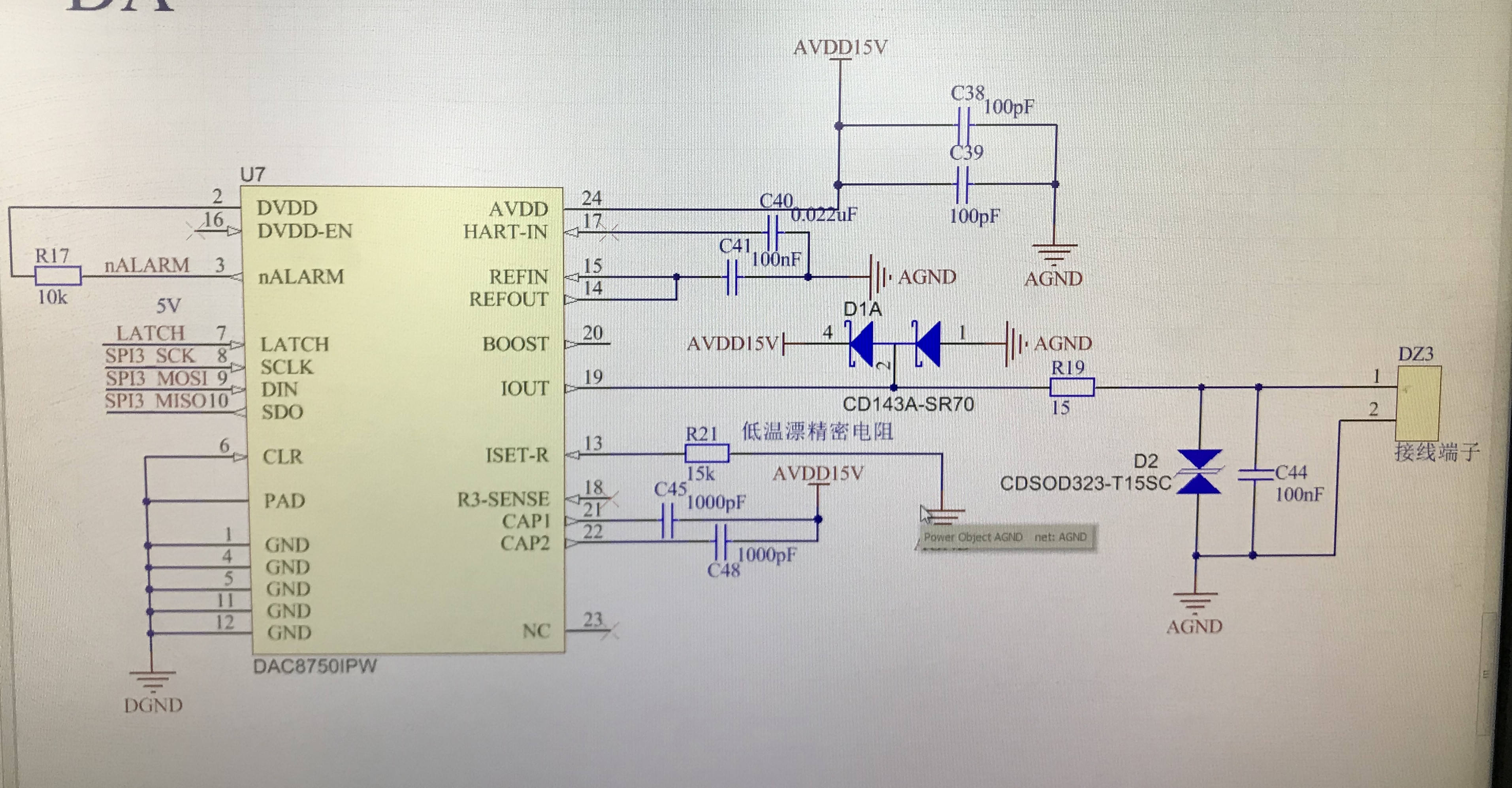

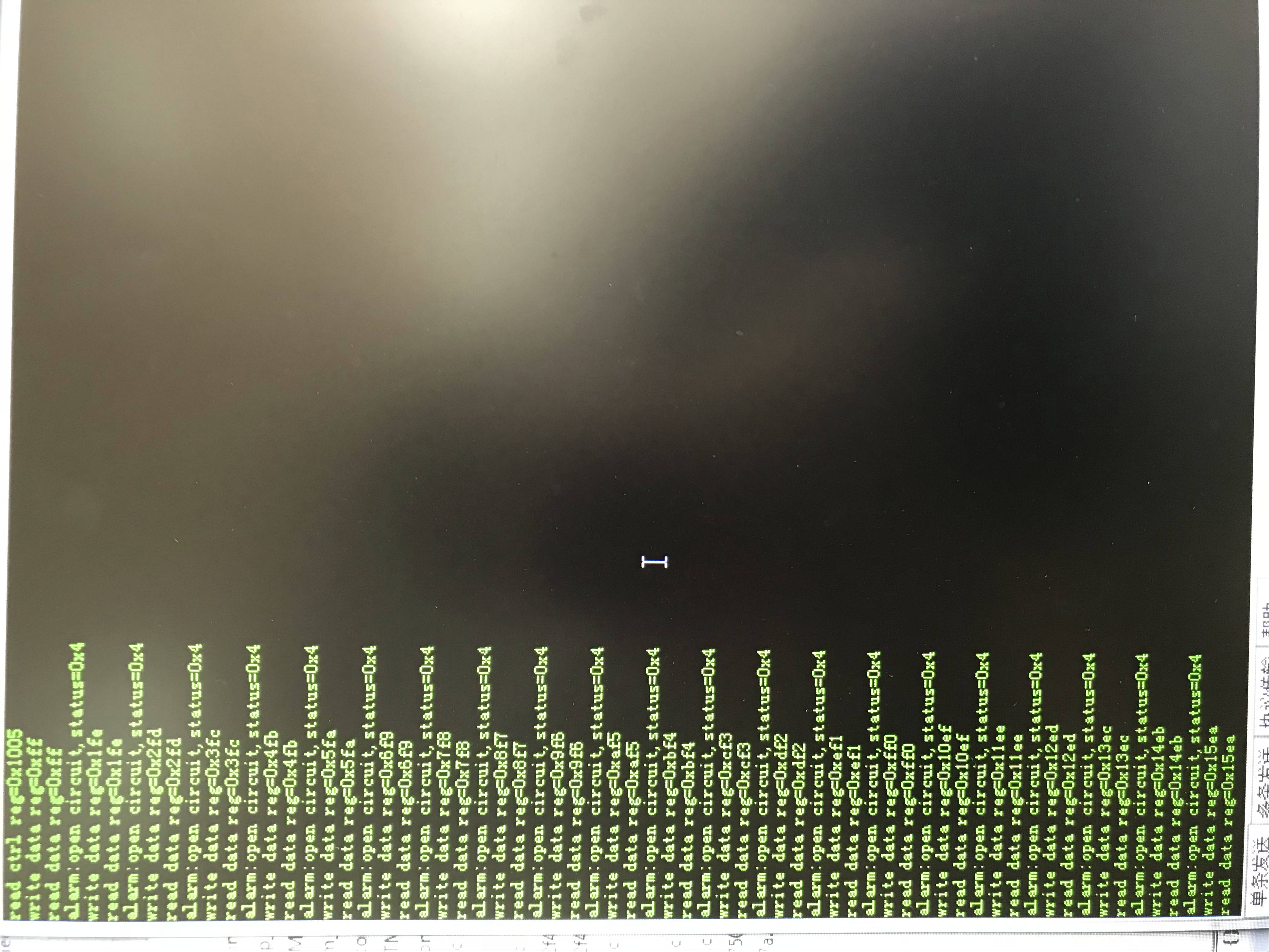

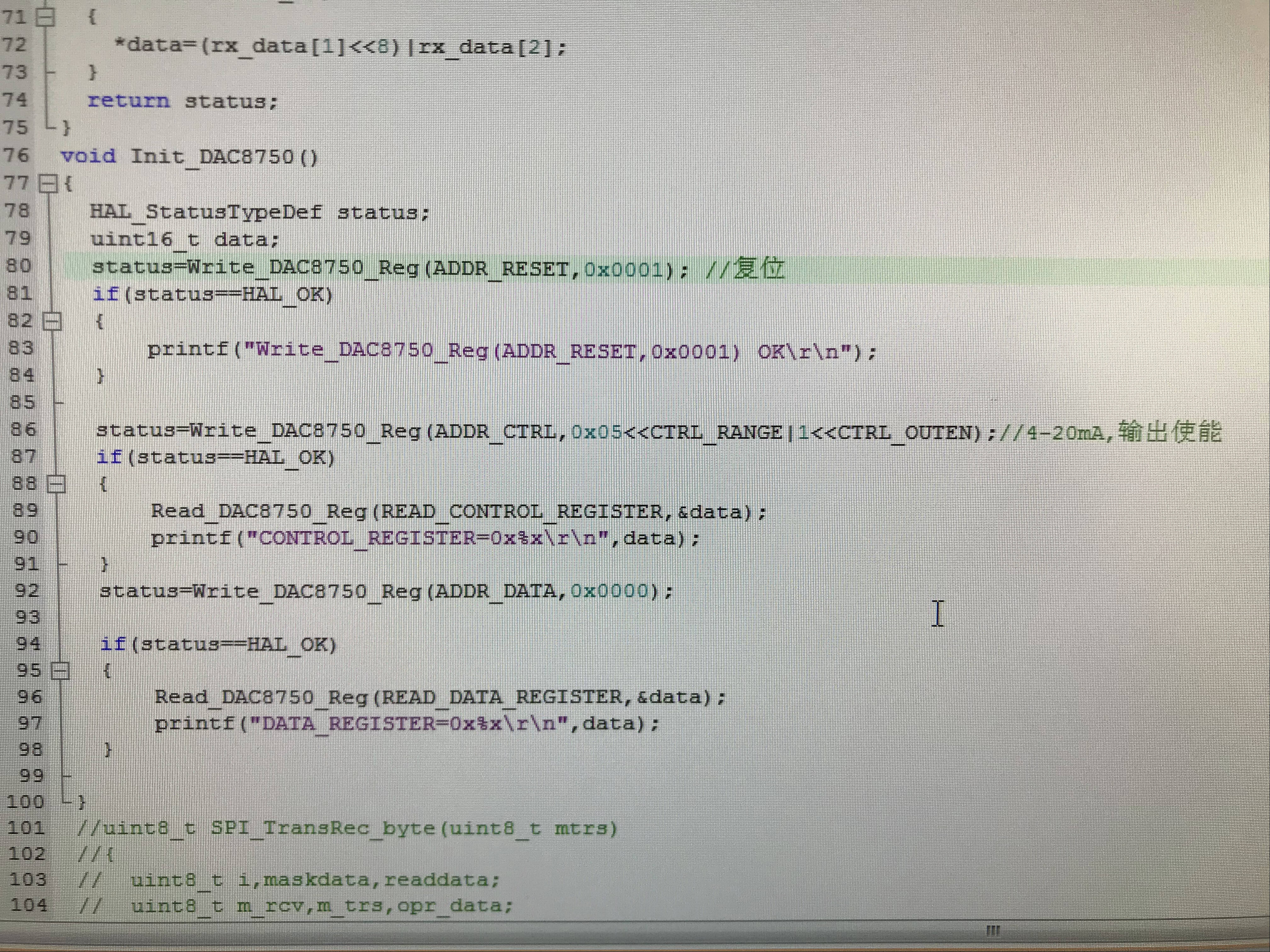

写入和读取DAC8750的数据寄存器和控制寄存器都没什么问题,但是电流输出一直都是0.624mA,并且有开路报警。问题出在了哪里?
