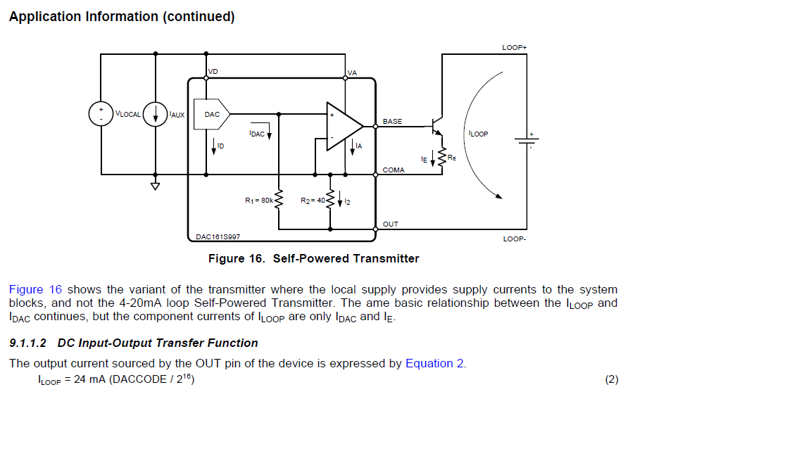

请教一个问题,最近在做基于DAC161S997的两线制4-20mA产品,看了数据手册中有这样一种应用:即环路电压不给DAC161及其控制单片机供电,而是采用外部的电源对其供电(详见附图)。
小弟有几个疑问:
(一)COMA脚是否要接DAC161的地?我目前是悬空状态和接地后都试过,DAC161没有输出。
(二)Vlocal的地和环路电压LOOP-能否接到一起?是否有影响?
(三)COMD引脚是否直接接地?
期待您的回复,不胜感激!

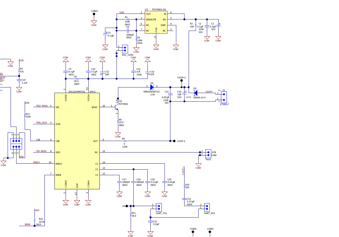

  • 您好,可以参考EVM的接地方式,COMA和COMD都接到COM Net上,然后芯片使用ISO7221隔离之后,与电源地分开
  • 你好,感谢您的回复,EVM我看了一下,原理中使用了LDO对DAC161供电
    我的设计想法是不用这个LDO(TPS79801),用外部的电源对DAC161进行供电,因为我的外围电路比较多,功耗大,用环路供电的话系统输出最低值不能达到4mA。目前我按手册上的电路不用LDO,DAC161没有输出,焊上LDO后就能正常输出,是否哪里需要调整?
  • 注意Vlocal的地和LOOP-的地不是一个地,LOOP- 是IDAC,I2的回流地。 不要将Vlocal和Loop- 接在一起。
    检查下没有输出是否是这里的问题?
    另外,您说您不使用LDO, 使用外部电源是什么电源来替代LDO的呢?
  • 1,COMD COMA 是内部数字和模拟地,是浮地(参考地),一般接ldo的地(参考负极)
    2,LOOP-是电源负极,和COMD COMA之间有压差,来源R2产生的电压,而R2上的电流基本约等于我们输出4-20mA
