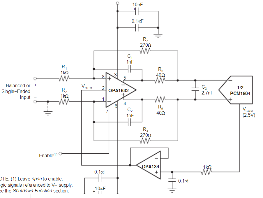

1281开发板采用的运放为OPA1632,开发板上信号V+与V-为信号输入端,
问题1.。。根据OPA1632手册显示,支持单端信号输入,将V-与开发板的GND相连接,输入信号小于1.6V时,运放始终输出1.6V,当输入信号大于1.6V时,输出的信号才正常,
手册是支持单端输入的,我想知道运放的V-端是否可以接地,Vocm脚当前接的基准为2.5V,下图为运放手册

  • 1. 运放的V-可以接地,也就是说OPA1632 单电源供电。 Vocm指的是输出端的共模电压大小,即为(Vout+)+(Vout–)/2。

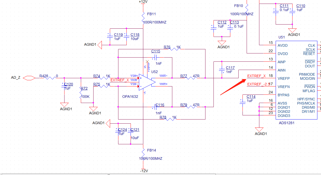

  • 以开发板为样,做 了样品
    VOCM为2.5V,运放±12V供电,VIN+输入信号,VIN-接地,当输入小于1.6V时,输出所接电容C117两端电压始终未1.6V,大于1.6V时,才随着输入的变化而变化
    该怎么解决?是不是当VIN-端接地时候,运放V-要接地?
