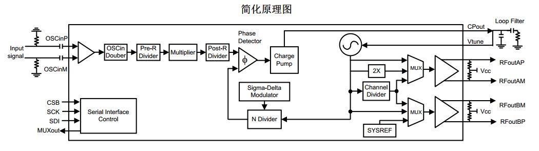

如题:关于lmx2595输出端口A,端口B,是只有其中一端口可以输出19GHz,还是A和B端口都可以输出19GHz?
上图为数据手册上的简化原理图,只有RFoutA端口上有个2X,这表明:只有A端口可以输出到19GHz?

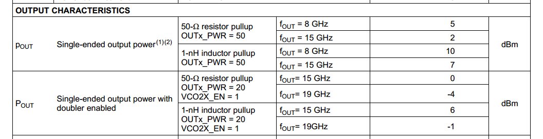

但是在数据表格里的输出特性,却没有说明。如下图:
表格里的VCO2X_EN=1,而OUTxPWR = 20, 这个‘OUTx’表明2个端口都可以输出19GHz?
希望TI的大神可以解疑惑!谢谢!
