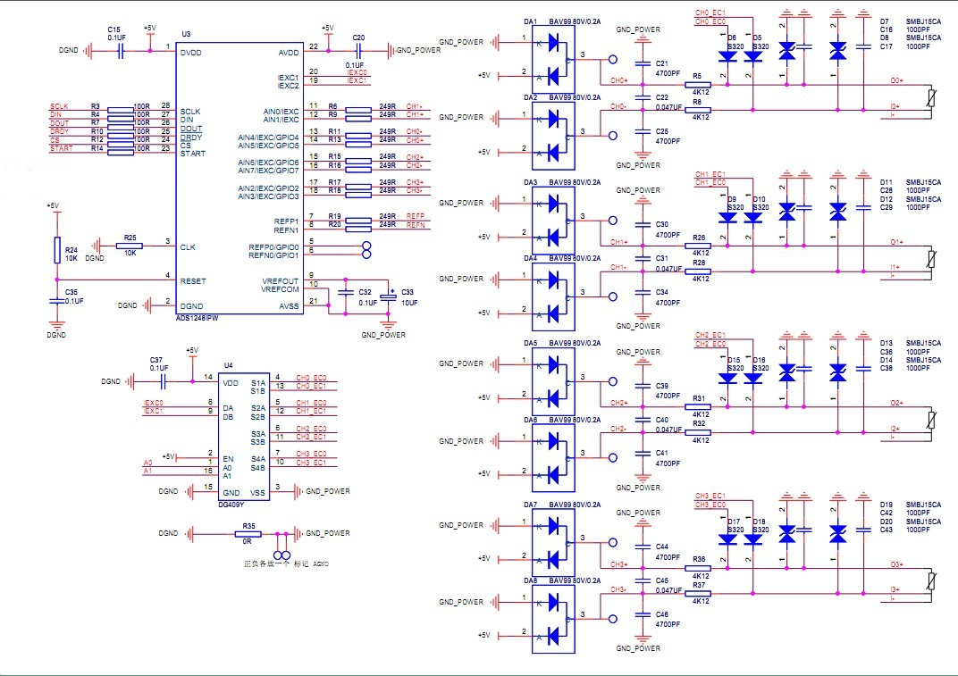

ADS1248使用RTD PT100測試不精準issue.
Other Parts Discussed in Thread: ADS1248
你好, 附件是我的線路圖.
前端搭配PT100使用, 但是一批板子裡面會有部分的測試出來誤差偏大.
更換IC之後又可以了, 請問是不是有線路上的建議??
或是有甚麼其他注意的地方? 謝謝!
  • 相对于其他温度传感器,  PT100 的精度高, 受温度的变化量小, 容易受加载电流的影响. 所以要求测量电路的电流小, 灵敏度高而噪声低.
    你可以看看你的电路的情况
  • 搭配在ADS1248上面有甚麼要特別注意的呢??
    現在問題會跟著IC換下來就好了, 有沒有甚麼建議??
