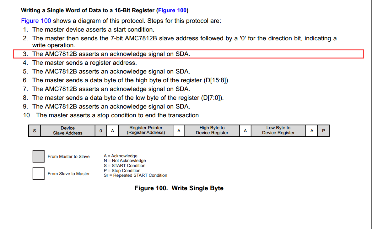

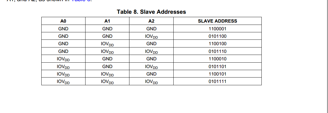

您好!我按照amc7812b手册说明,A2=1,A1=0,A0=0. 确定了slave地址是0x2c,如下图,然后我就按照 写操作 步骤: 结果第三步就有问题了,出现了amc7812b不回ack的情况,用示波器抓波形发现最后一位一直是1,没有响应,即nak。。。后面怀疑是地址问题,然后我就把下面8个slave地址都试了一遍,发现还是nak。这怎么办呢????
