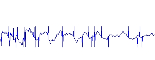

自制ADS1256板子连接开发板正常,连MCU噪声大

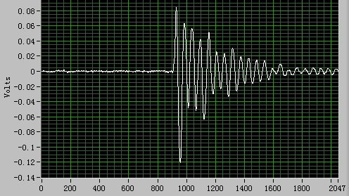

如上面小图,单测2.5V信号时正常,目前看到的情况是在采集到的数据接近0的时候会出现这种正负38mV左右的脉冲信号,如下面大图该板接开发板正常(电源一样)。请教一下各位是否遇到类似情况。

  • 你好!
    这是系统级的问题。
    请帮忙做几个测试:
    1、请用交流耦合方式测量一下电源和基准源,并上传示波器波形截图。
    2、用同样方式测量输入的2.5V信号。
    3、测量一下干扰波形的频率,是否和板子上其他元件工作频率一致,例如开关电源、时钟频率、数据信号?
  • 谢谢Billy,我后来发现在低采样频率的时候没有这个问题,最后发现是在读取数据的时候的C语言时序有问题,采样率越高问题越严重。
