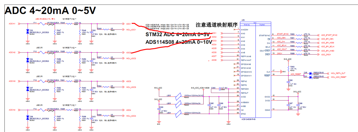

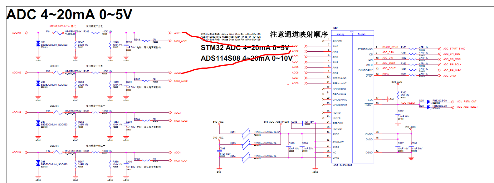

我的问题是ads124s08,配置成内部参考电压2.5v即(05h寄存器 配置为0x0a),AIN0采用单端输入即(02h寄存器 配置为0x0c),AIN0采集到值是输入的值,采集没有问题,可问题是我把AIN0端口接入的采集电压断开或者接通,芯片的寄存器所有配置值都变成默认的初始值了,整个芯片进行复位。我不知道这个是原因。下面是我的连接图。
  • 这个现象确实很奇怪,因为只有reset,寄存器的值才会恢复到默认值。
    但是reset 的话,要么是通过reset引脚,要么是发送reset 命令,要么是上电复位电路引起复位。
    那么断开输入信号的同时,是否有检测power状态呢?
