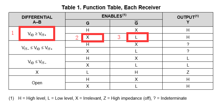

图示1能否解释一下?图示2可以接5V吗?图示3可以接地吗?
1中的Vid需要大于等于Vit+=200mV, 2中的X指的是不论高低电平,只要3中的/G是低电平,输出均为高。
