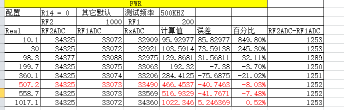

请问有没有关于AFE4300在500khz的测试电阻值的参考数据?
现有一个多频测脂案子,客户需要500khz的测试值,比较准,datasheet上只有较低频段的参考值,
希望得到您的支持,感谢!
