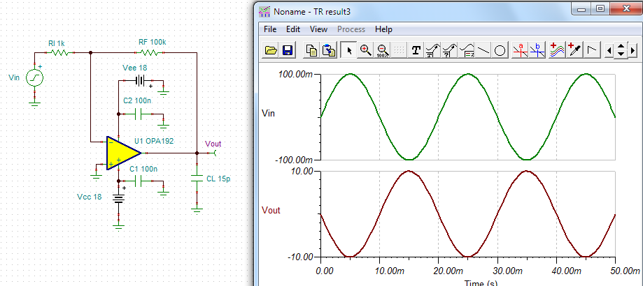

我有个数据采集器的需求,采集的信号的是电网的电压、电流 。
电压前级通过电压互感器过来是0-150V,然后通过隔离电压采集器出来可能就只有几十到100mV,
电流前级通过电流互感器过来是0-5A,然后通过FLUCK电流探头出来也就是几十到100mv,
要把这些信号放大到±10V,请帮忙推荐一下信号调理路径的设计思路 ,已经可以推荐的信号放大器和运放。
或者推荐一些好的设计方案和器件。 最后精度可以控制到0.5%以下吧
