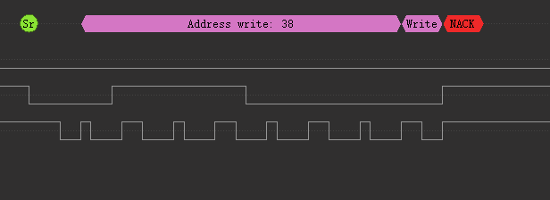

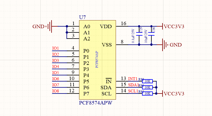

PCA8753A 70H 地址写不进去数据,没有应答信号。
逻辑分析仪时序图
是使用的PCF8574A是吗?因为看您标题是PCA8753A 。
如果是PCF8574A的话,那么写地址为70h没问题,并且从波形来看,地址为70h是正确的,没有问题,说明地址是写进去了。
您这里的时钟信号脉冲宽度不一样是吗?
