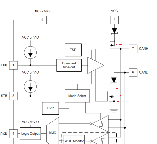

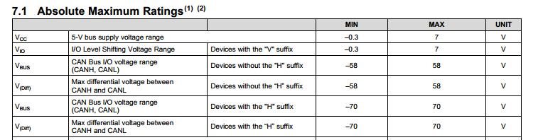

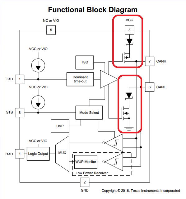

TCAN1042HGVDRQ1在与CAN设备通信过程中,将CANH和CANL分别与12V和24V电源短接试验。CANH无论短接到12V还是24V上1分钟,然后再链接到设备上能够继续通信,但是CANL分别与12V或者24V短接1分钟,再接到设备上无论如何也不能正常通信,需要重启设备。实际CANL接到5.9V时再接回设备是能够正常工作的,接到6V以及更高电压不能正常工作,需要重启设备。从器件手册中看CANL接到12V或者24V应该都是没问题的,难道是我买的芯片不对?芯片丝印一共三行,分别写的是1042V   7CM  AK6G。
