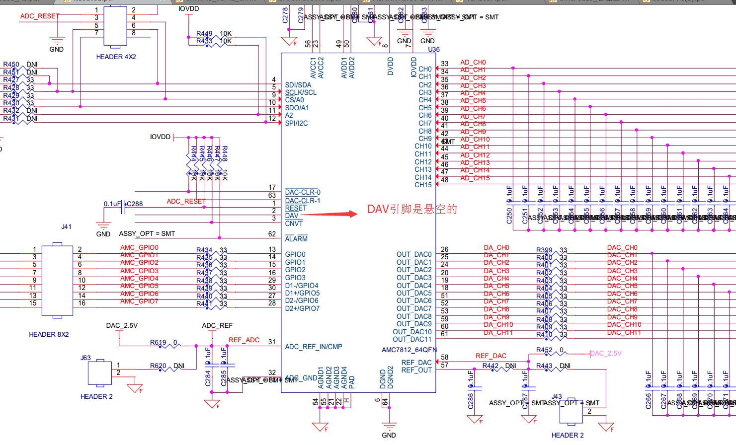

AMC7812B采集电压
我想使用amc7812b的16个通道进行ADC转换,如下是我对amc7812b芯片寄存器的一些配置,已经确认过读写寄存器没有问题,按照手册的说明应该是一直转换的,可是我给通道0一个1.8v的电压,然后去读取数据寄存器,发现里面的数据都是0,没有转换。为什么??寄存器的配置不对吗?

 status = AMC7812b_RT_Write(handle, AMC7812B_CONFIG_REGISTER0, 0x2400);
 status = AMC7812b_RT_Write(handle, AMC7812B_Temperature_CONFIG_REGISTER, 0x00ff);
 status = AMC7812b_RT_Write(handle, AMC7812B_CHANNEL0_REGISTER, 0x6dff);
 status = AMC7812b_RT_Write(handle, AMC7812B_CHANNEL1_REGISTER, 0x7000);
 status = AMC7812b_RT_Write(handle, AMC7812B_CONFIG_REGISTER1, 0x0070);
 status = AMC7812b_RT_Write(handle, AMC7812B_CONFIG_REGISTER0, 0x3400);
