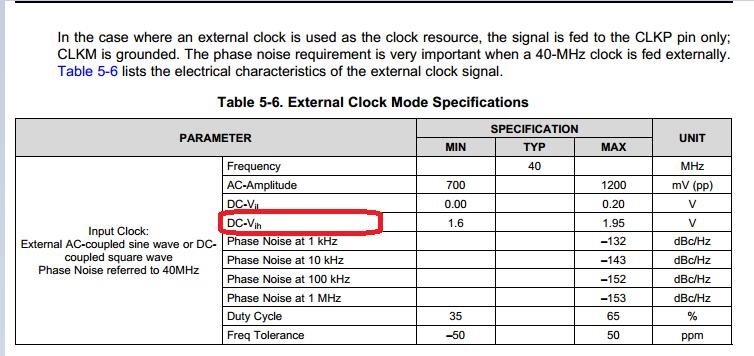

AWR1642参考时钟使用单端晶振,手册中的DC-Vih指的是输入高电平判决门限,还是输入信号的最大值?使用1.8V和3.3V的晶体是否满足其要求。
