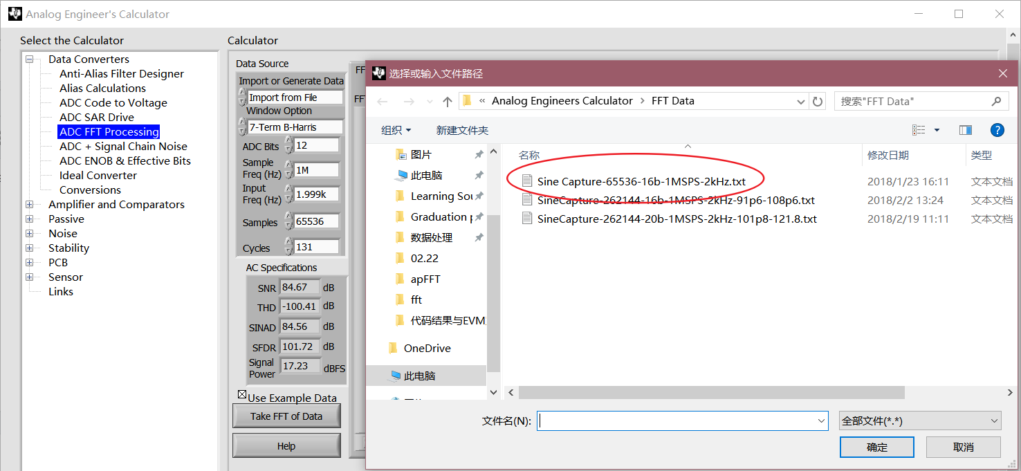

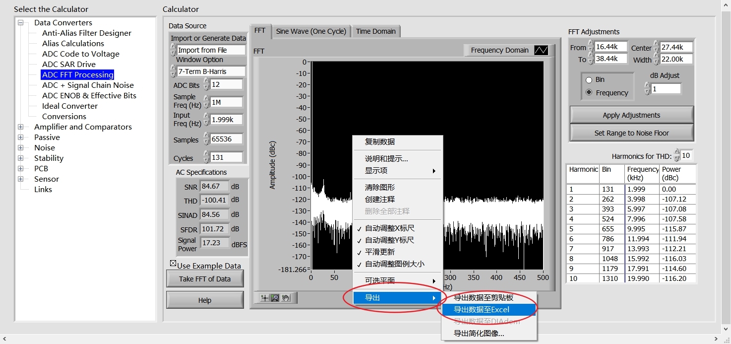

1)使用程序文件夹下自带的Example Data里的第一个数据文件(红圈)来进行FFT分析,如下图所示。

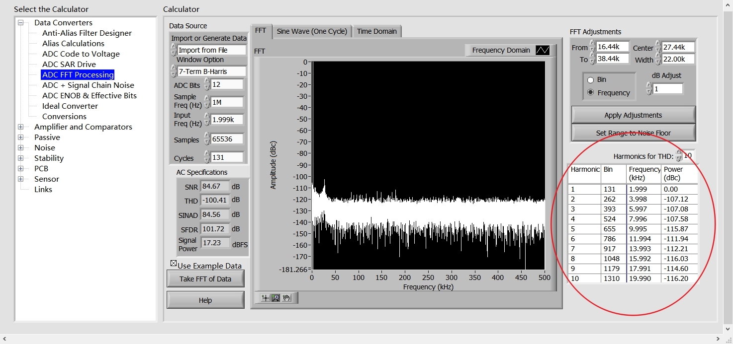

2)可以得到如下显示结果,中间给出了FFT图(横轴频率,纵轴dBc),右侧红圈处给出了各个谐波的dBc值,可以看到基波的Bin为131(即为其在FFT结果中的索引位置),各次谐波出的Bin(索引)= 131 * 谐波次数。

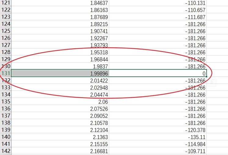

3)对图像右键,导出至EXCEL数据

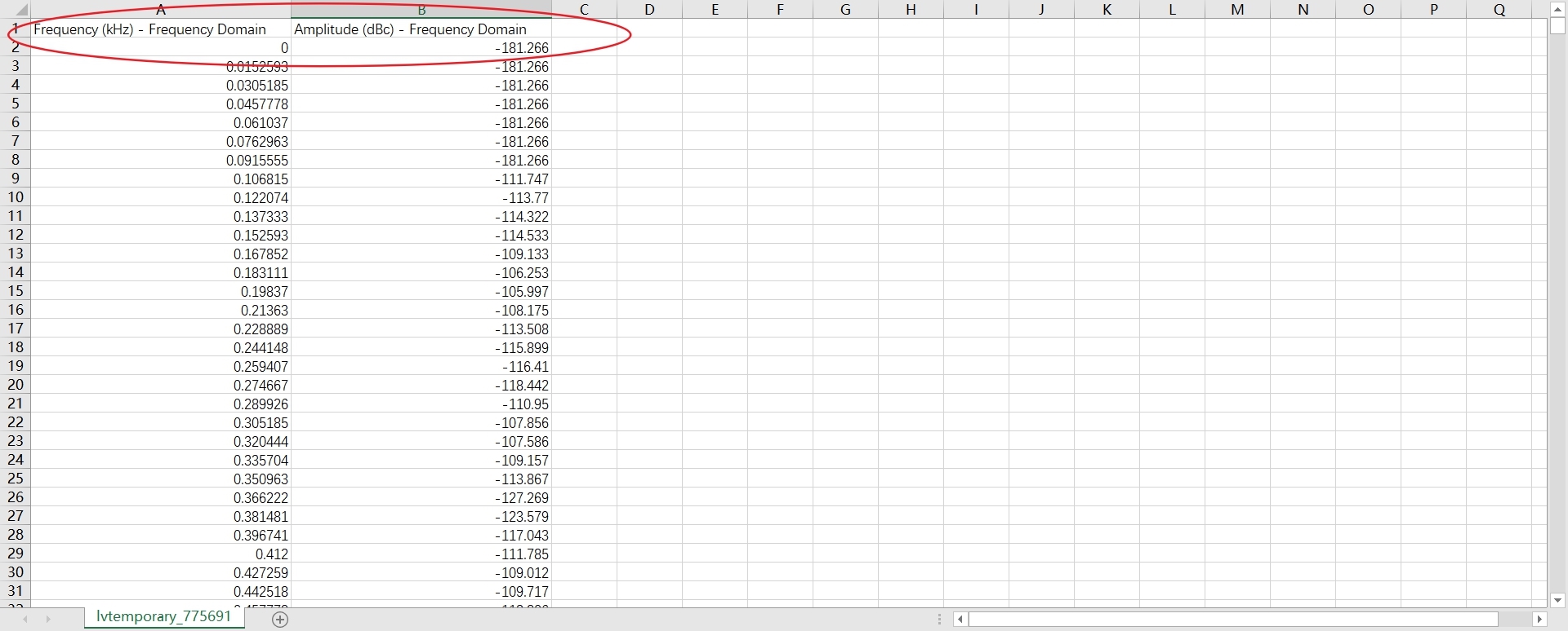

4)打开EXCEL文件,删掉表头和直流分量后(如下图示),可在131行找到基波频率,其dBc显示为0,这与上图右侧显示的基波是对应的。
5)问题在于,在各谐波处,EXCEL中给出的数值 均无法与 软件计算后直接给出的数值(前几张图右侧显示) 对得上
软件计算后直接给出的数值(表A

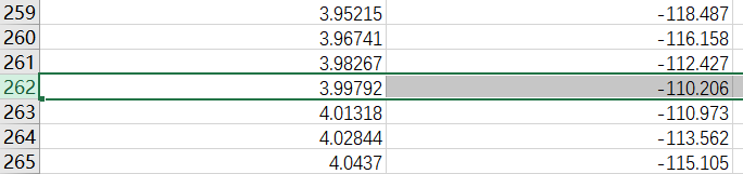

2次谐波,EXCEL显示为-110.206dBc,表A中显示为-107.12dBc。3,4次谐波雷同。

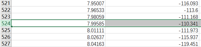

3次谐波

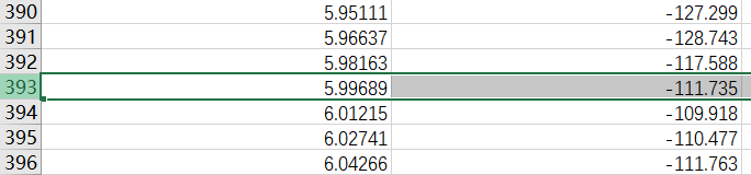

4次谐波
Q:
1 EXCEL中的数据是如何转换为表A里面的数据的?
