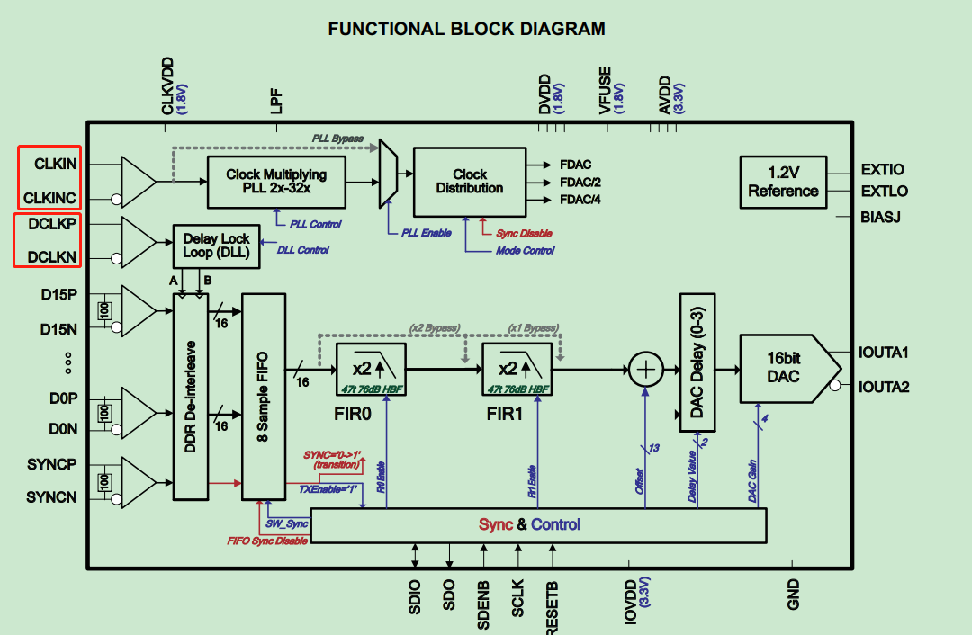

不太明白CLKIN CLKINC和DCLKP/N 有什么差别呢功能是什么呢?看文档没看明白
以及哪个是DAC工作频率?对于DAC,工作频率是采样频率吗?
谢谢了
DCLK数随路时钟,有FPGA发出的。和数据一起进入DAC的。用于把数据解出来。
