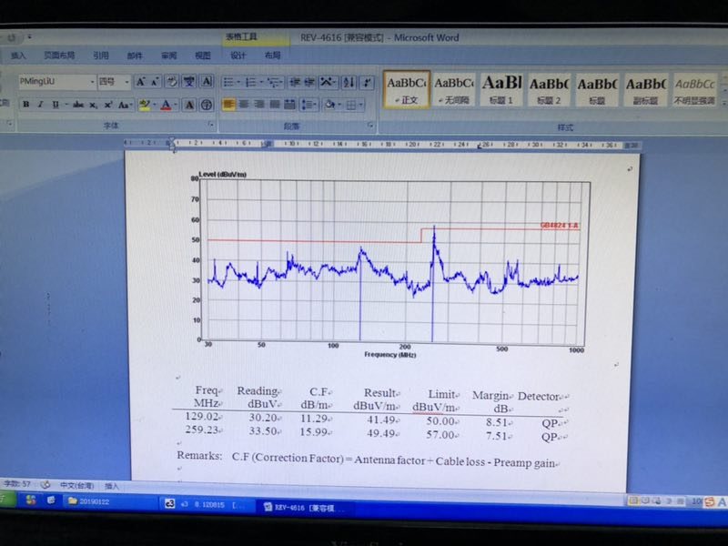

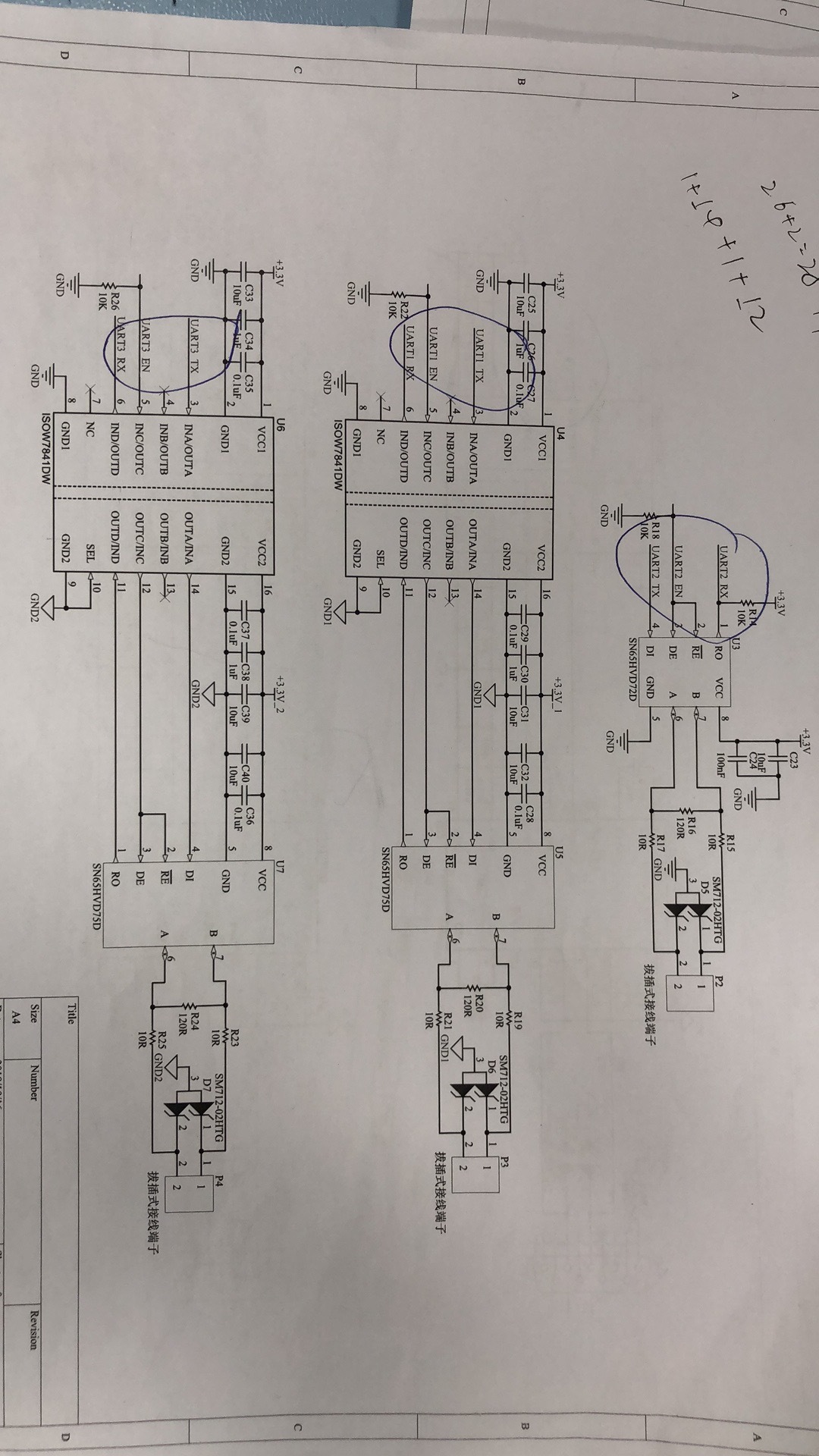

ISOW7841DW测试EMC只能过classA,CLassB过不了
你好, Ti Team
          ISOW7841DW测试EMC只能过classA,CLassB过不了, ISOW7841DW内部也加了拼接电容。请问是否有EMC优化方案和建议?谢谢!
