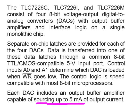

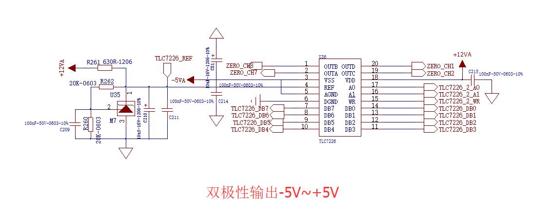

关于TLC7226输出驱动能力问题
手册上写的每个DAC通道输出电流5ma,可是我实测输出电流只有500ua左右,为什么,求解答。
