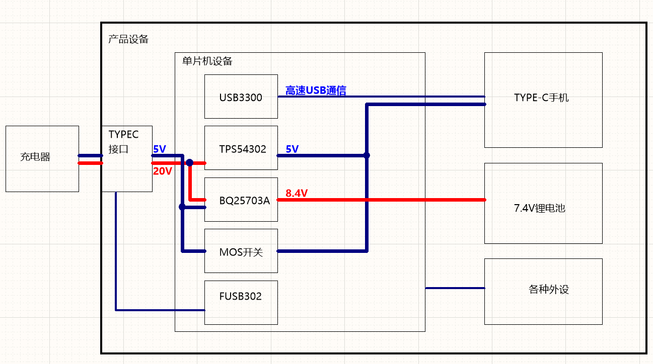

为什么TYPEC手机不能和我的设备并联充电?
我是这样的系统,用普通充电器去充电的时候走5V通道,用USB PD充电器去充电的时候走20V通道,但是我在充电过程中发现,明明充电器的功率足够,但是只能正常给我的7.4V锂电池充电,手机显示在充电,但实际只是保持电量不下降,不会真正充进去,只有我关掉7.4V的充电通道,手机的电量才会慢慢上来,但是我充电器功率明明足够的,就是不输出而已。而且我现在也没办法做到高速通信的时候同时给手机充电,都是在充电的时候切断CC1和CC2才能充进去,这个时候手机通信就断开了,不知道有没有什么联系?求助求方案啊,到时候加联系方式给一些资金补偿都行,求大神相助。用的是小米手机。
