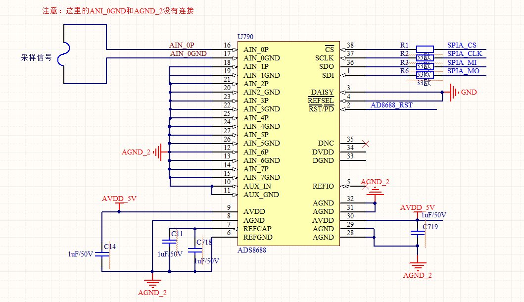

老师们,早上好,
我现在用ADS8688进行交流信号的采集,有个疑问,请教一下:
1. 该芯片是伪差分信号输入,所以要求输入端必须和【模拟地】共地,这句话是否正确?
2. 在我提供的图纸中,我将第一路的输入的地:AIN_0GND并没有和模拟地连接,进行了测试,发现也能正确采样,请问这是为什么?可以这样设计吗?
3. 如果我想找一款,真正能够差分输入的芯片,请问,和ADS8688相近的芯片有哪些?我是指接口和性能
谢谢大家
