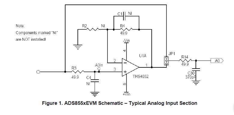

模拟信号通过下述电路直接输入ADS8556IPM的模拟输入通道(CH_A0,CH_A1,CH_B0,CH_B1,CH_C0,CH_C1);

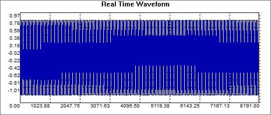

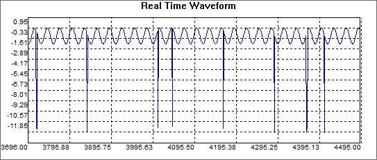

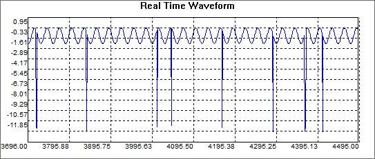

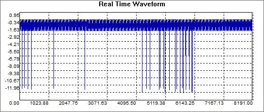

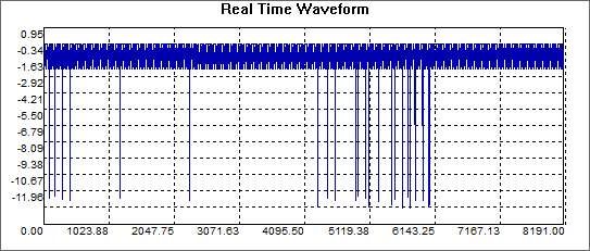

1.AD芯片的48脚(CH_C1)通道,上位机软件显示数据错误,详见下图:

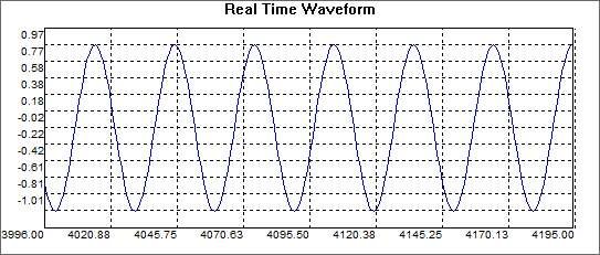

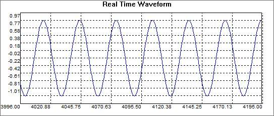

2.正常获取数据显示如下(CH_C0通道,同一片AD芯片):
问题分析:
1.模拟输入端信号由信号发生器输出,20KHz,2Vpp正弦波信号;
2.用示波器测试AD输入端电路(电压跟随器电路即上述推荐电路),信号测试结果良好,波形无失真,与信号发生器输入无明显偏差,
即输入端电路工作正常,48脚(CH_C1)也测试了,没问题;也就是说前端模拟信号输入至AD芯片的电路工作是正常的。
3.此电路已经过3次小批量验证,每次验证均会概率性出现CH_C1通道工作异常的问题,比如10块PCBA,有2块PCBA,均出现CH_C1通道工作异常问题
4.现在解决此问题的办法为换AD芯片,但有的PCBA换一片AD芯片可以修好,有的PCBA换2.3片也不能修复此问题
5.曾怀疑过是芯片是否正品问题,严令规范采购渠道采购正规芯片,也存在上述问题
6.曾怀疑是外协焊接厂商的炉温控制问题,通知焊接厂商注意此问题,但小批量焊接的PCBA,仍概率性存在上述问题
7.PCBA维修,经问题分析,很有可能为ADS8556芯片损坏,在维修过程,非常注意静电及焊接温度问题,焊接温度控制在300℃左右,有的换块芯片就好,有的PCBA换芯片也不行;
请TI大声帮忙分析问题的根本所在,在我看来,AD芯片的模拟输入,各供电电源均由单独的稳压芯片完成供电,均没有问题,AD转换后信号由数字信号传输至FPGA,除CH_C1概率性存在异常的情况,同AD芯片的其他通道均能正常采集、转换、显示,与后级的信号处理是没有关系的,与FPGA程序的采集控制与处理也没多大关系,因为有的PCBA工作是正常的。
