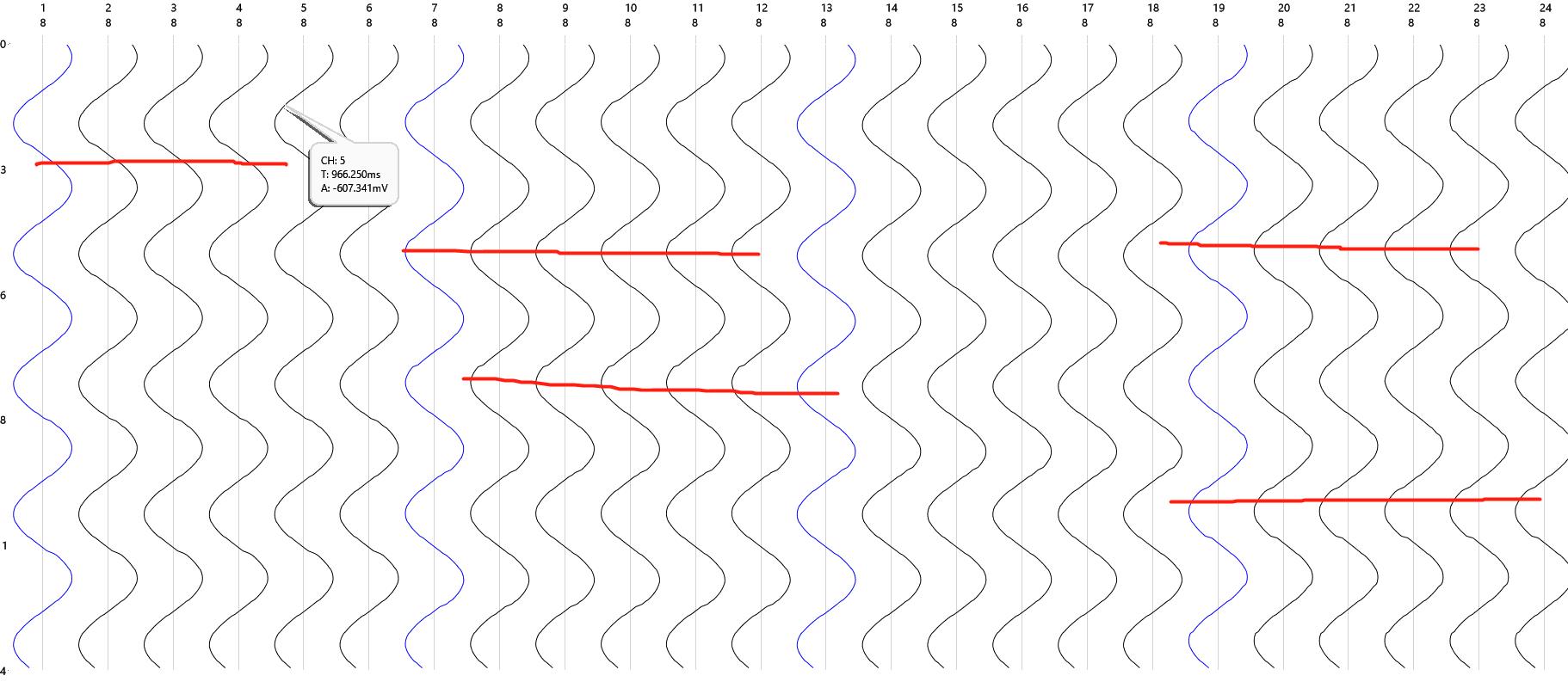

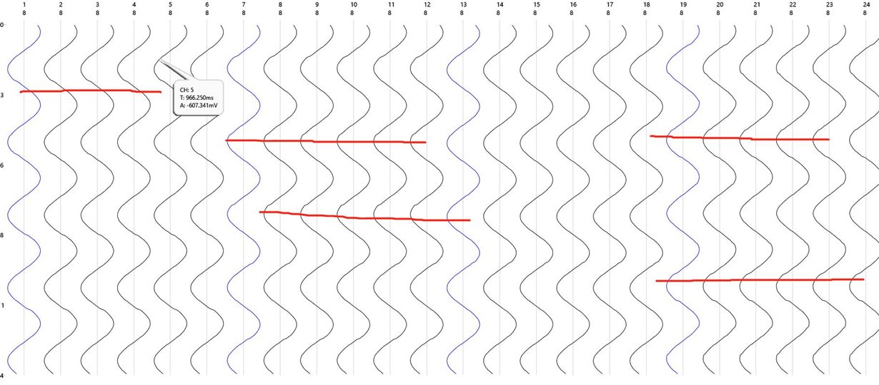

我们使用ads1278做多通道采集,每块板6通道,总共4块板,在采样率为16kHz或以下时(信号频率100Hz),采集正弦信号在时域上能看到明显的非周期性失真,表现为一段波形幅值变大或减小(或者理解为这段时间内参考源电压降低或升高了),一块板内所有通道波形相同,不同板子出现次数和时间不一致,在32kHz或64KHz却没有这种现象,采样为一片FPGA控制四块采集板并行采集。采集的波形如下:
不知道各位大神有没有人遇到这个问题的?给个建议,谢谢!
