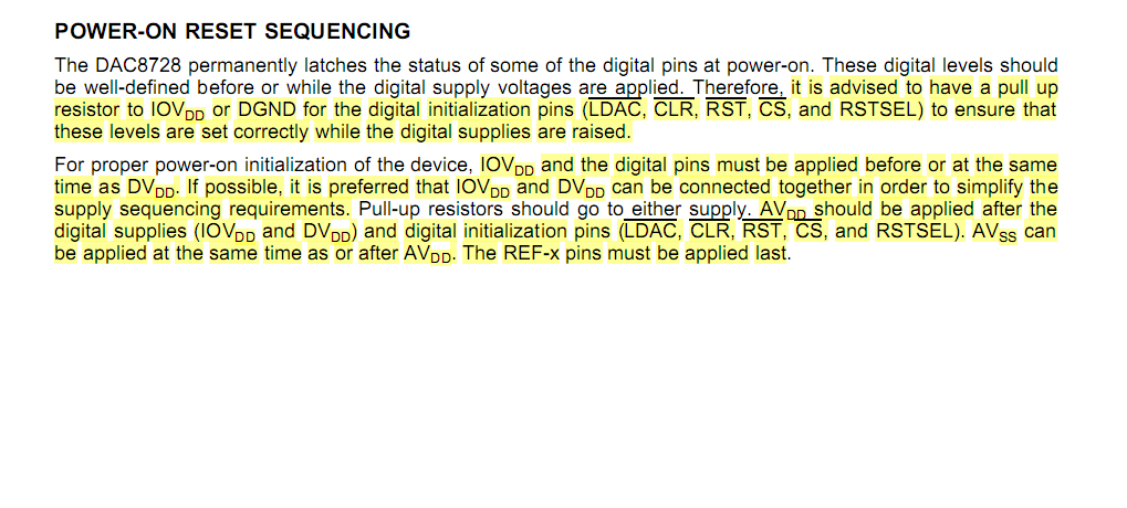

芯片手册上要求内核电晚于IO电提供 如果上电顺序错了会是什么现象啊
Hi wangsimon
建议按照数据手册的上电顺序上电,不按照推荐上电顺序操作会引起芯片reset不充分,无法保证芯片在这种工作情况下的性能。
