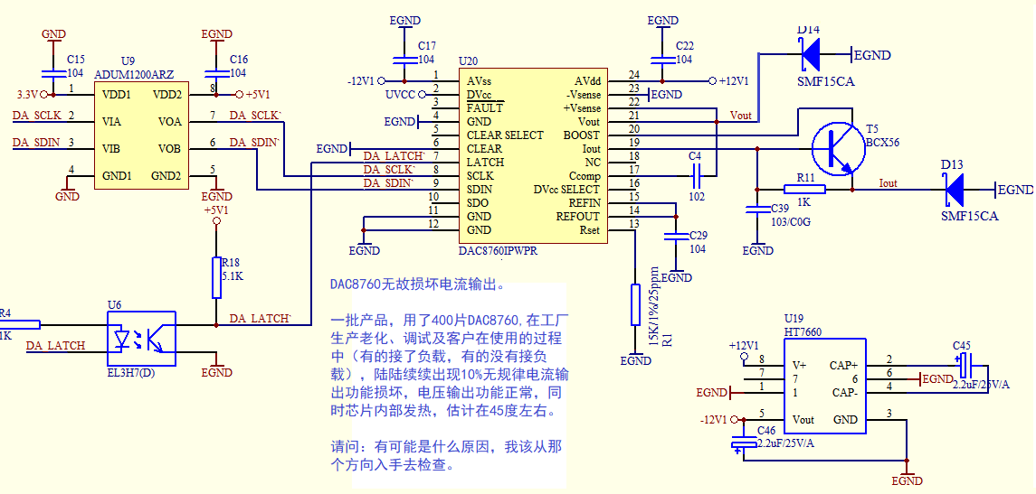

一批产品,用了400片DAC8760,在工厂生产老化、调试及客户在使用的过程中(有的接了负载,有的没有接负载),2个月内陆陆续续出现10%无规律电流输出功能损坏,电压输出功能正常,同时芯片内部发热,估计在45度左右。现在还是每隔几天就会有故障产品反馈回工厂。相当的被动与困扰。
请问:有可能是什么原因,我该从那个方向入手去检查。
  • 输出的负载是什么呢? 会不会负载里带入了高压尖峰, 打坏了芯片输出端口了呢
  • 输出负载是PLC的模拟量输入端,应该是阻性负载,但这个跟负载没有关系,在出厂前,用电阻作负载的。也有出现过损坏的情况。
    我现在重点怀疑电流输出的那个三极管E极没有串10欧的电阻是不是有可能有影响。
  • 您好,
    有可能与这个电阻有关系,三极管E极串联电阻是在负载短路或负载比较小的情况下使电路稳定的作用。数据手册推荐接20Ω。
    损坏的电路‘有的接了负载,有的没有接负载’在没有接负载的情况下,是开路,相当于负载R很大,输出电流乘以R就是一个很大的电压,而Iout管脚有最大电压限制。在损坏的电路中有的接了负载,接的负载是多少呢
