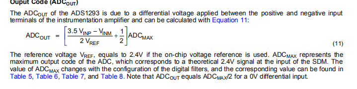

请问ads1293采集到的数据怎么转换成实际电压值,是通过公式么?其中vinp-vinm是所要的心电电压么?adcout是不是测到的数据?十分感谢
