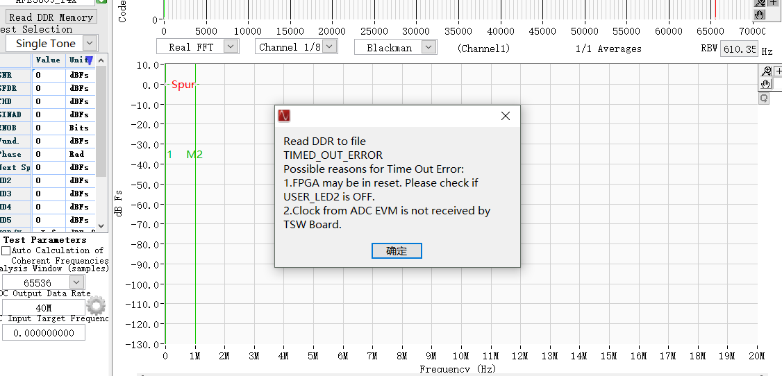

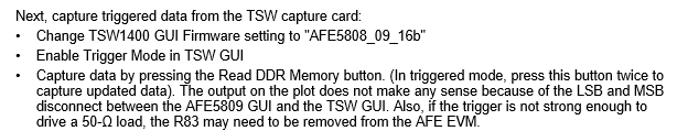

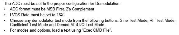

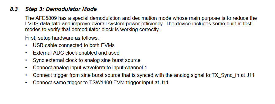

当按照5809使用手册进行到Step 3: Demodulator Mode时,出现了问题。

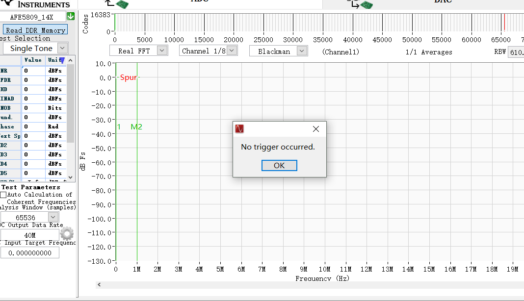

当选择Trigger Mode,勾选并确认之后,会弹出如下对话框
然后点击‘确定’,关闭对话框,再点左侧栏‘Read DRR Memory’,则会出现如下对话框, 如是不用trigger mode则可以正常工作,请问这可能是什么原因引起的?
