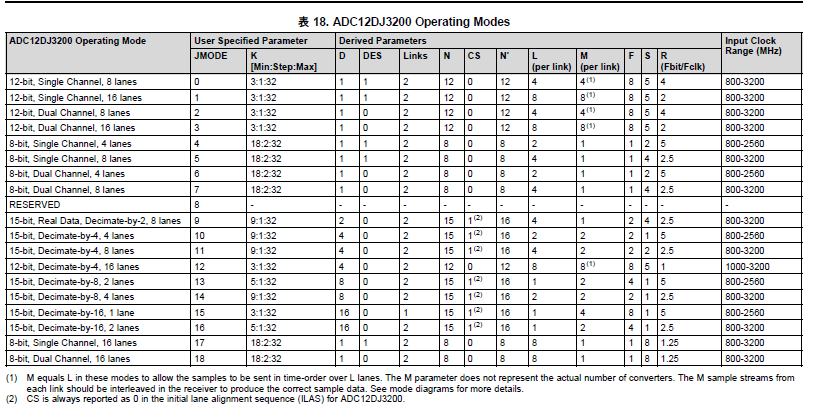

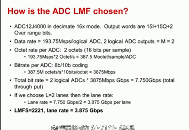

我最近在看ADC12DJ3200,其datasheet中有关于sysref的计算方法,但是没有关于lane rate的说明,同系列的芯片手册上也没有说明。而lane rate又是使用JESD204B的IP核的重要参数,按照TI的教学视频中(http://edu.21ic.com/video/1781)计算的lane rate我又感觉不对,因此在这里请问下这种TI的JESD204B接口的ADC的lane rate怎么计算?
比如说我dac clk为2GHZ,采样率为4GHZ,采用JMODE0,怎样来算这个lane rate?求了解的大神指导一下
