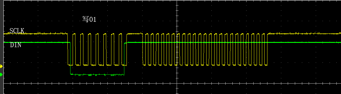

求助!ADS1216Y 读写寄存器正常,读AD转换后的值是乱的是什么原因。
写完寄存器后再读出来写的值是对的,通信是可以的,读转换值是乱的,代码如下,不知道配置后直接写读数据对不对
write_byte(0xfe); //¸复位
delay_us(100);
write_byte(0x50); //写配置
write_byte(0x02);
write_byte(0x0e);//内部参考电压2.5V
write_byte(0x02);//Ain0+ Ain2-
write_byte(0x05);//PGA 32
delay_us(100);
write_byte(0x59);
write_byte(0x00);
write_byte(0x07);

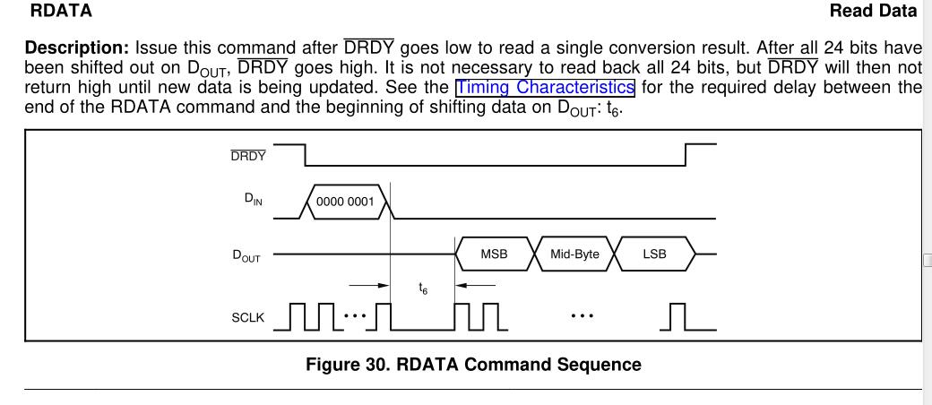

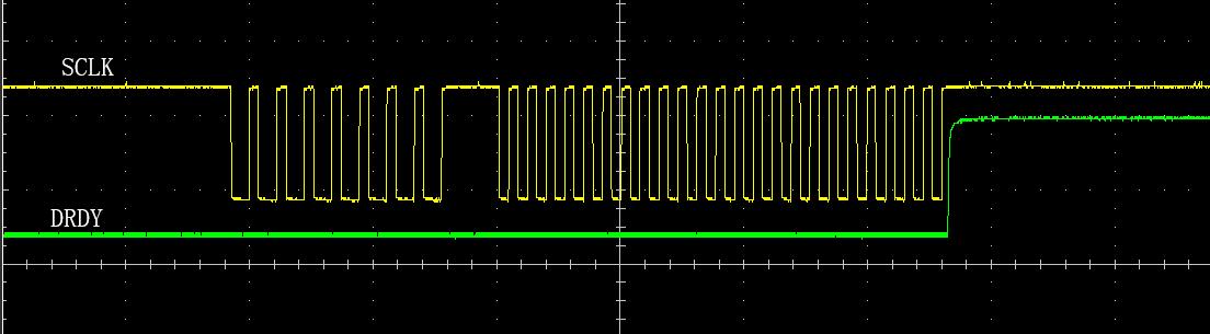

while(DRDY);//
write_byte(0x01); //写命令读数据
delay_us(1);

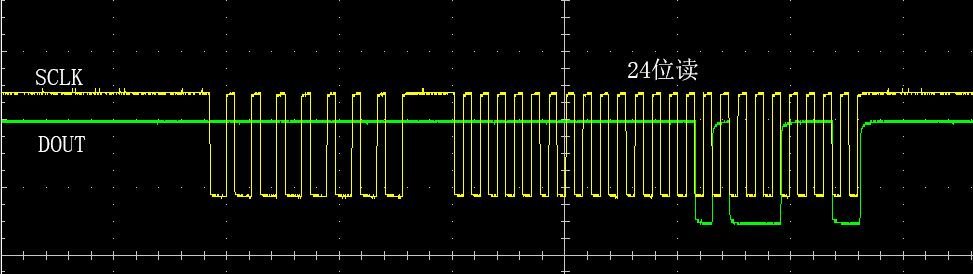

read_24bit(VALUE);
读的值
FF EE 24
FF F6 77
00 04 2A
00 02 AC
FF F0 1A
00 12 11
