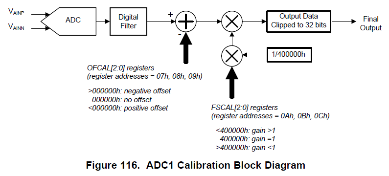

1、ADS1262有自校准功能吗?

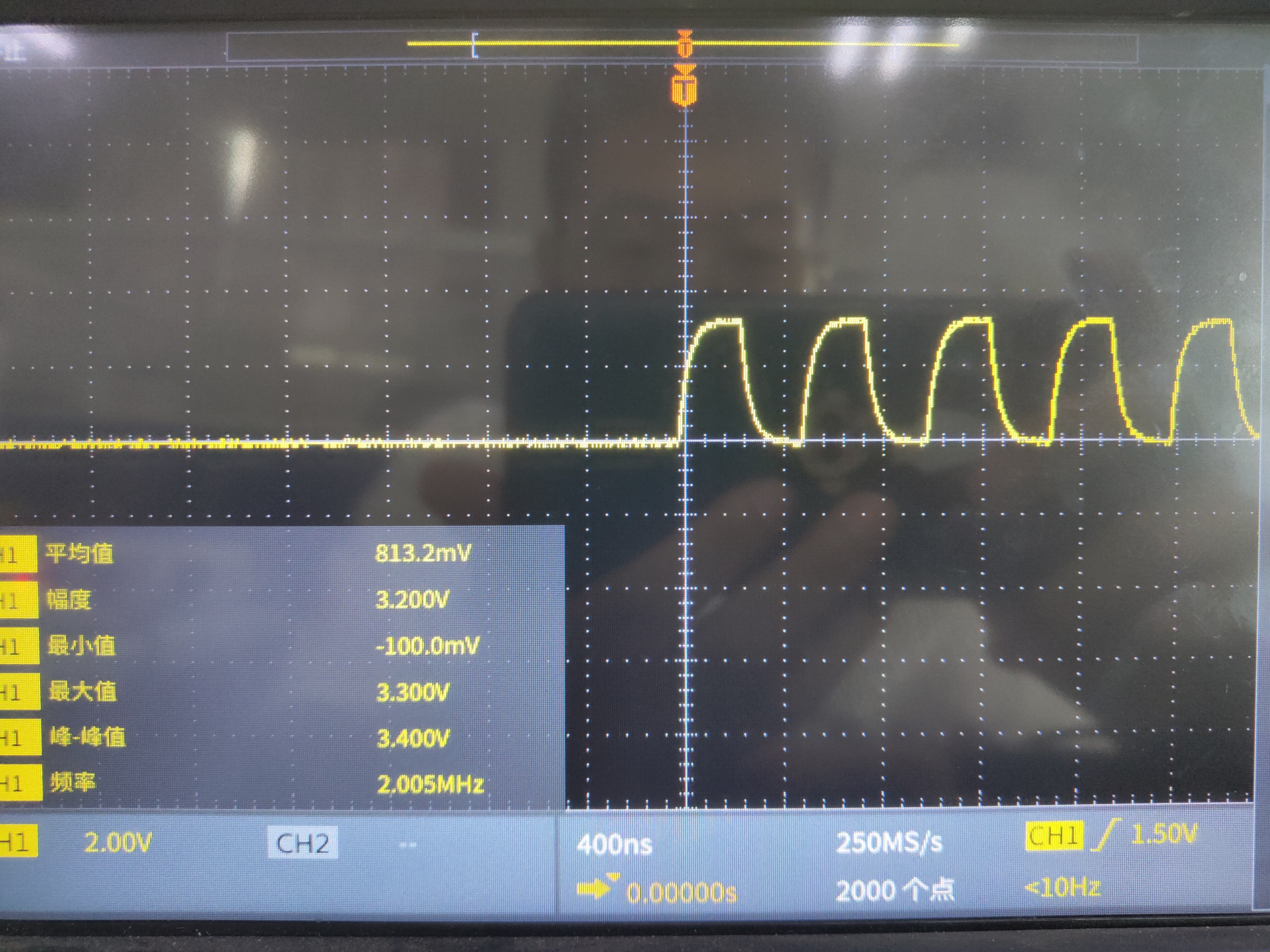

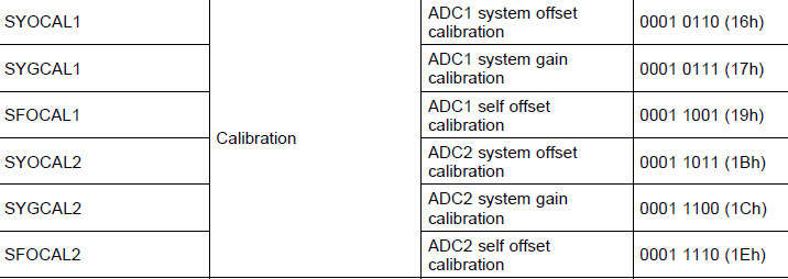

2、用SPI发送16、17、19指令给AD,为啥返回值全为零呢?
