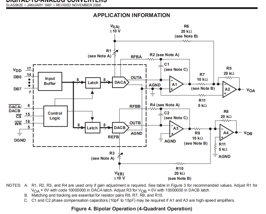

TI 有ADC芯片可以4象限工作的吗?类似TLC7528CN
如题,TI 有ADC芯片可以4象限工作的吗?

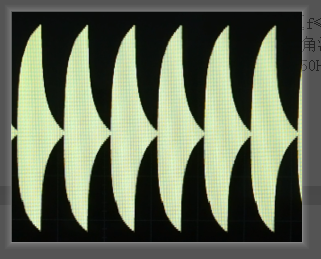

类似于TLC7528CN. 想用这个芯片产生调制波:参考电压是±2V的方波,Vref 占空比50%的方波,方波频率是2-12K之间的一个固定频率;输出是峰值可变的正负波,
TLC7528CN 的四象限应用可以用单电源供电的方案实现吗?或TI 有没有单电源方案提供?
输出波形参考:
