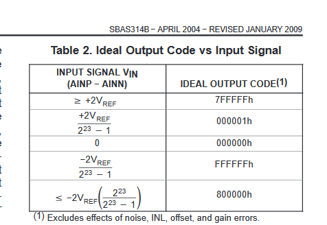

您好,我在使用贵司的ads1222芯片时,通过stm32f103rct6给ads1222的clk脚发2mhz的pwm,通过拉高拉低管脚的方式给sclk管脚发脉冲,我参照数据手册上的说明来编写程序,DRDY/DOUT 出来的数据是否是补码的形式,我是通过手册图25来计算高低电平持续时间的,高低电平都是172us,但是出来的数据我不知道正不正确,我把我的代码贴在下面,还有,我接的是传感器的正负信号,范围是0-10mv,电桥输出,s型压力传感器,麻烦帮忙看一下有什么错误之处。
void ADS_Res24Bit(void)
extern u32 resdata;
extern unsigned char resch[3];
extern int cont_i;
while(DR_DOUT);//等待drdy/dout管脚拉低
for(cont_i=0;cont_i<24;cont_i++)//
SCLK=1;
delay_us(172);//delay_us(723);
SCLK=0;
delay_us(172);//elay_us(723);//发一个脉冲
if(DR_DOUT==1)//判断drdy/dout管脚电平
resdata|=(0x00800000>>cont_i);//电平的值给resdata
else if(DR_DOUT==0)
resdata&=(0xFF7FFFFF>>cont_i);
printf("%u\r\n",resdata);//发完24个脉冲后串口输出数据
resdata&=0x00000000;
while(DR_DOUT);//等待管脚拉低,第二次数据转换
