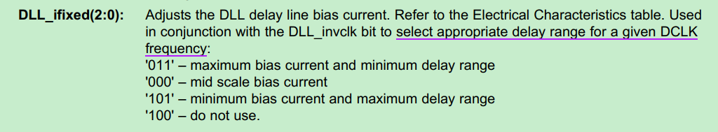

DAC5681Z芯片 CONFIG10中低三位DLL_ifixed(2:0)取值
手册中只列出了4种情况,其他取值比如“001”呢?还有就是不太理解这里的delay range 是什么含义呢?
