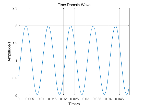

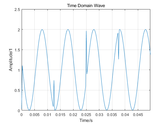

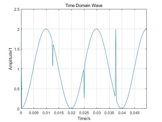

最近使用自设计的ADS129XR测量板,CH2空载以4kSPS采样率,测量信号发生器生成的50Hz或100Hz,2Vpp的正弦信号,测量结果波形中每隔0.00625s(160Hz)产生一个异常跳变,尝试改变信号的频率以及幅值,问题仍然存在;(更换CH1测量,采样率在4kSPS时,提高到8kSPS时不正常)

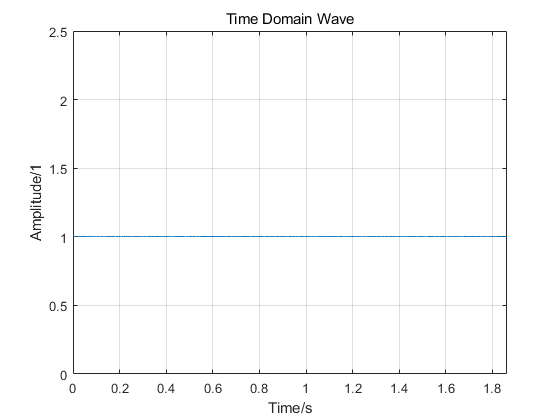

ADC直接测量直流信号,信号无异常;
以高于4k及以上采样率,都会出现这个问题;但用2k及以下采样率,结果正常;

采样率4kSPS,信号频率50Hz
采样率4kSPS,信号频率100Hz
采样率2kSPS,信号频率100Hz
采样率4kSPS,直流信号

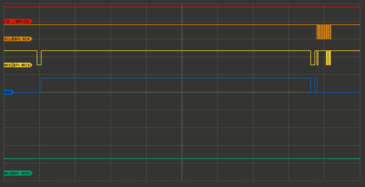

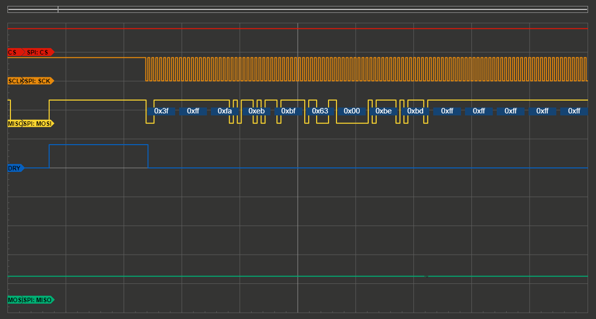

  • 今天用手边的逻辑分析仪抓了下底层的SPI波形,发现DRY引脚波形异常,异常时的建立时间相比其他正常过长,而且后续SPI仅仅读取到几个字节数据;
    (图中所有波形电平需要反向,因为逻辑分析仪程序的问题)
    异常时SPI波形:
    正常时,SPI波形:
