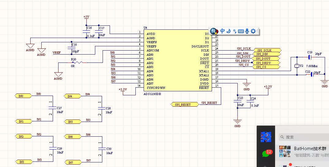

请教大家,谢谢~
1、单端输入模拟电压4V或5V,都是输出3.8V;
输入3.8V伏一下的模拟电平,输出adc结果正常;
2、差分输入-1.0V左右,输出只有-0.8V;差分输入100mv左右输出结果正常。
3、输入avdd是5v,dvdd是3.3v;aincom接地
4、电路图如下

谢谢回复,我说的是数字化转换dout的输出码元,count*2500000/(2^23-1)
国庆节快乐~
我的参考是2.048V,AVDD是5V,能够转换的最大电压也是3.8V,超过3.8V的转换出来的依然是3.8V,这是怎么回事呢
