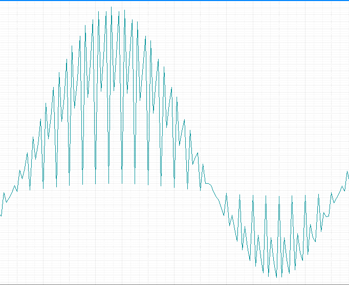

各位工程师,大家好:
      近期在做ADS1299的开发,利用信号发生器发出的正弦信号读到的数据经常出现毛刺,调整了SPI的波特率与ADS1299的采样率都没有消除毛刺。毛刺的值也不是0,而是很小的,偏离正常曲线的一个值,波形如附图所示,已经测试官方的开发板与自己做的电路板都出现了同样的问题,请问各位工程师如何解决呢?
  • 您好,
    出错时,您输入的正弦信号频率是多少,对应的采样频率是多少呢,感觉是对应一个特定的输入信号,您采用的采样频率偏低造成的,采样频率至少要大于2倍的被采样模拟信号频率。
