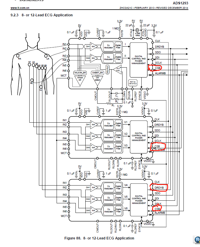

关于使用三片ADS1293 搭成12导联ECG
Other Parts Discussed in Thread: ADS1293
使用三片ADS1293 搭成12导联ECG,cpu使用stm32;1293向stm32数据通信时,SDO/SDI/SCLK分别接了STM32的spi引脚,DRDYB/CSB1/CSB2/CSB3接的是普通的I/O口,这种接线方式是否可行?
