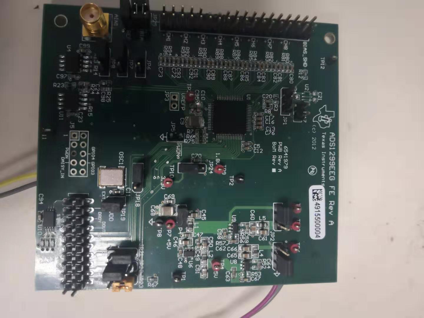

尊敬的TI工程师:
您好!我买了官网的ADS1299板子,现在测试内部信号,方波、MVDD以及温度都正常,设置外部输入时,信号严重失真,比如输入1hz的正弦波,输出失真的方波,我外部输入时,寄存器设置如下:
0x3E, //DEVICE ID
0x95, //CONFIG1,数据采样率500
0XC0, //CONFIG2
0XE0, //CONFIG3
0X00, //LOFF
0X00, //CH1SET;
0X00, //CH2SET;
0X00, //CH3SET;
0X00, //CH4SET;
0X00, //CH5SET;
0X00, //CH6SET;
0X00, //CH7SET;
0X00, //CH8SET;
0X00, //BIAS_SENSP
0X00, //BIAS_SENSN
0X00, //LOFF_SENSP
0X00, //LOFF_SENSN
0X00, //LOFF_FLIP
0X00, //LOFF_STATP
0X00, //LOFF_SATIN
0X00, //GPIO
0X00, //MISC1
0X00, //MISC2
0X08, //CONFIG4
想请问一下,外部输入时需要注意什么问题,比如参考电压可以直接使用内部生成的电压吗?另外板子上还需要配置些什么,期待您的回复,谢谢您!
