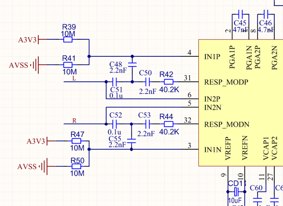

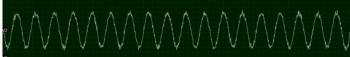

很奇怪,请大神帮忙看看。ADS1292R采样呼吸波,使用250HZ采样频率得到的呼吸波幅度比使用1KHZ采样频率得到的呼吸波幅度大2-3倍左右。正常来说不是采用频率越高,采样的波形更准确吗?有人知道是什么原因吗?求解,我的原理图是参照TI的。求解求解。下图就是250HZ采样的呼吸波,

CONFIG1:0X03 1000KHZ采样率,0x01 250HZ采样率
CONFIG2:0XE8
LOFF:0XF0
CH1SET:0X40
CH2SET:0X40
RLD_SENS:0X6C
LOFF_SENS:0X0F
RESP1:0XEA
RESP2:0X03
GPIO:0X0C

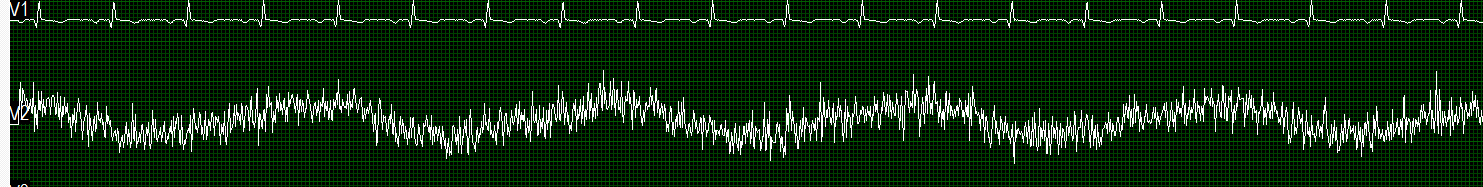

还有一个问题,测量呼吸波,从未接导联线到接上导联线的时候,心电波形一般三秒左右就正常,基线稳定,幅度大小正常,呼吸波总是基线上下变化很大,大概30S后波形上下幅度才是正常的。这个是什么情况啊。
