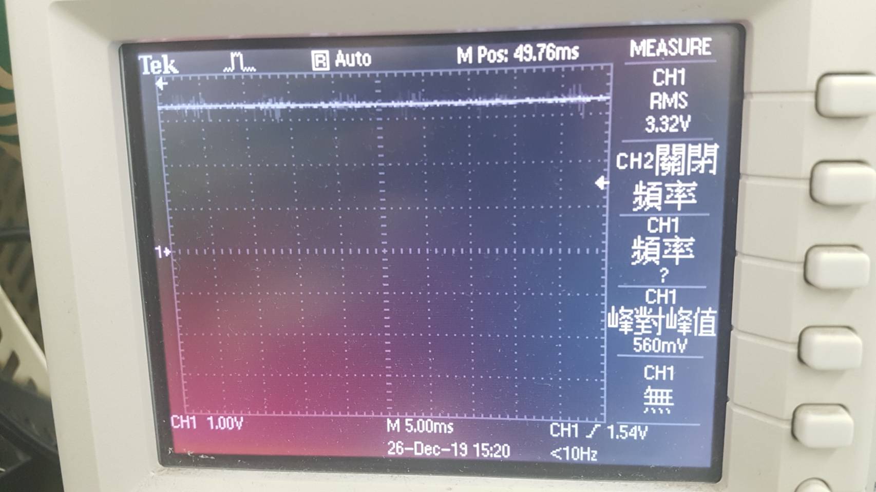

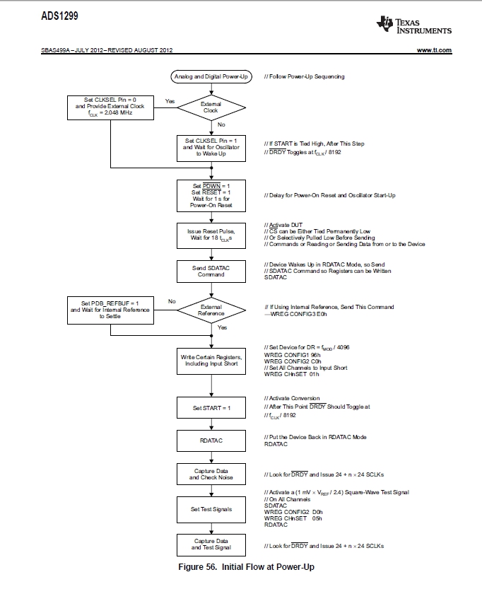

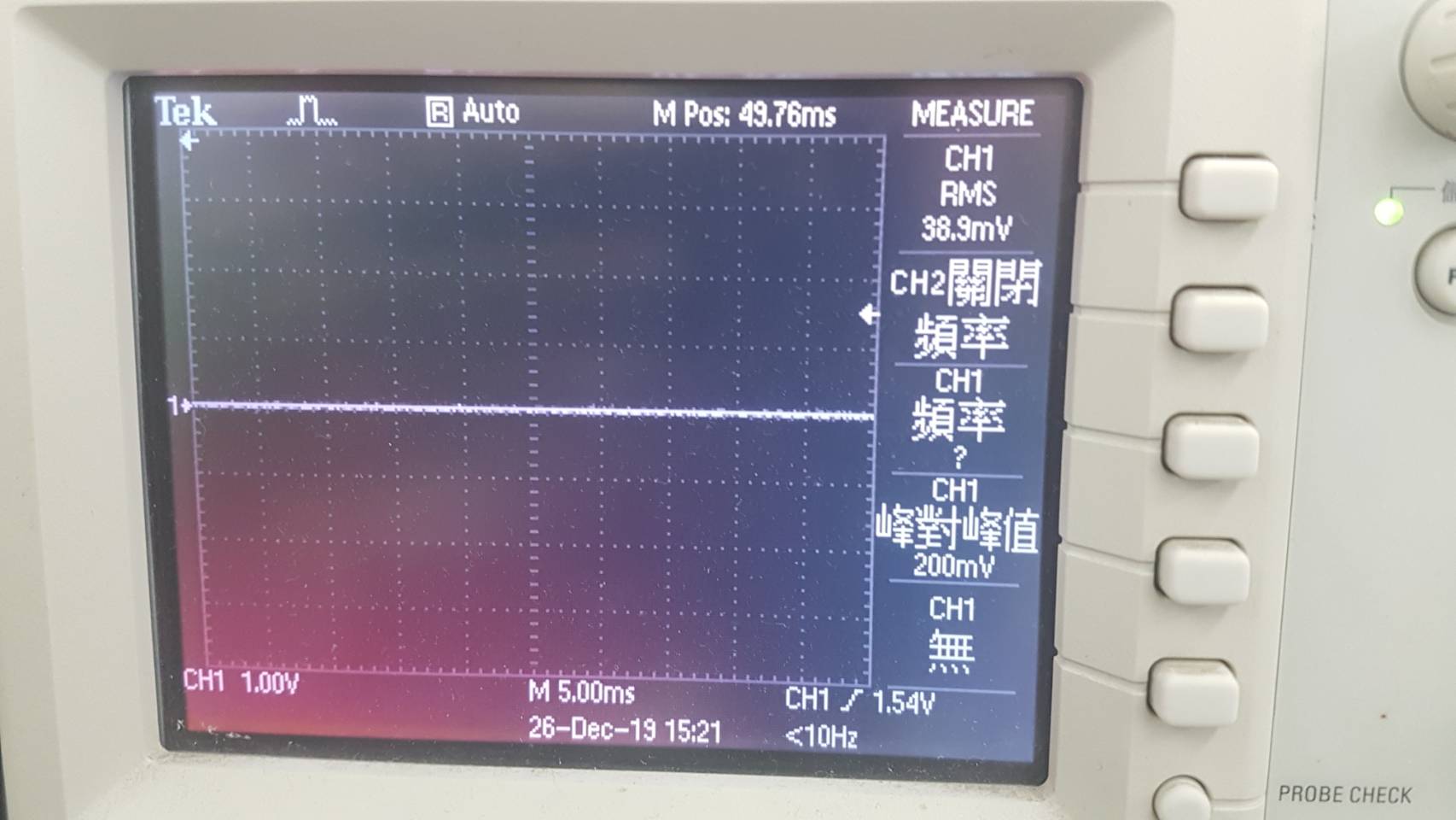

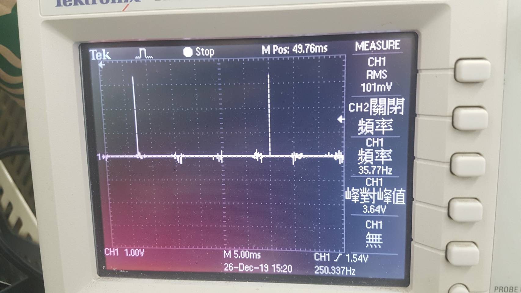

DRDY理論上應該跟數據表第58頁的步驟三一樣,應該是2.048MHz / 8192 = 250Hz,但是我的只有150Hz,並且我的SPI的CLK為LOW,DIN、DOUT則為High,而不是方波,請指教感謝!

  • 您好,
    通讯波形不是方波,是什么样子的呢,是存在干扰还是受寄生电容影响存在失真,可以附上示波器测量波形吗
    “数据表第58页的步骤三”是指的哪个文件?我在数据表中看到的是寄存器GPIO说明:
    www.ti.com/.../ads1299.pdf

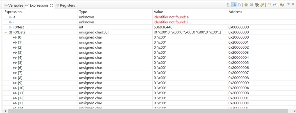

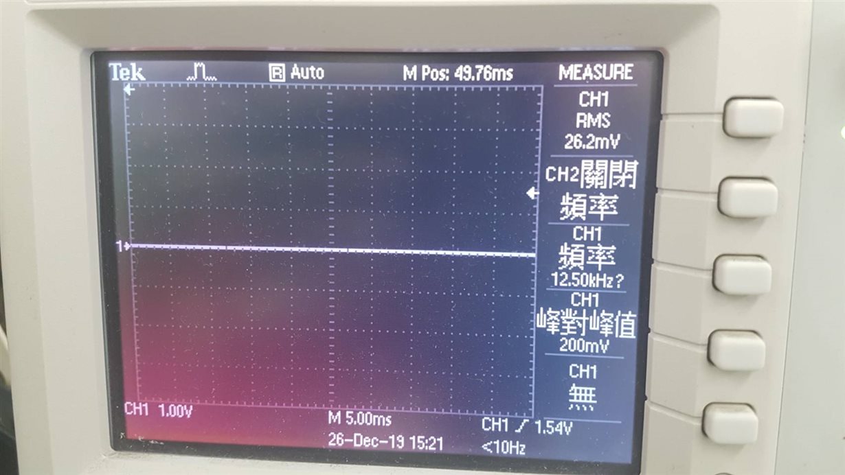

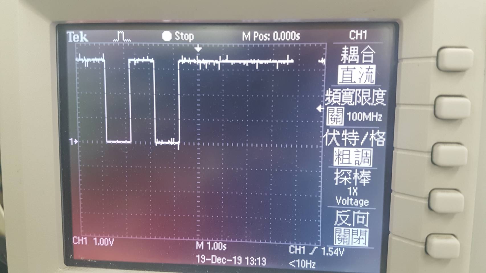

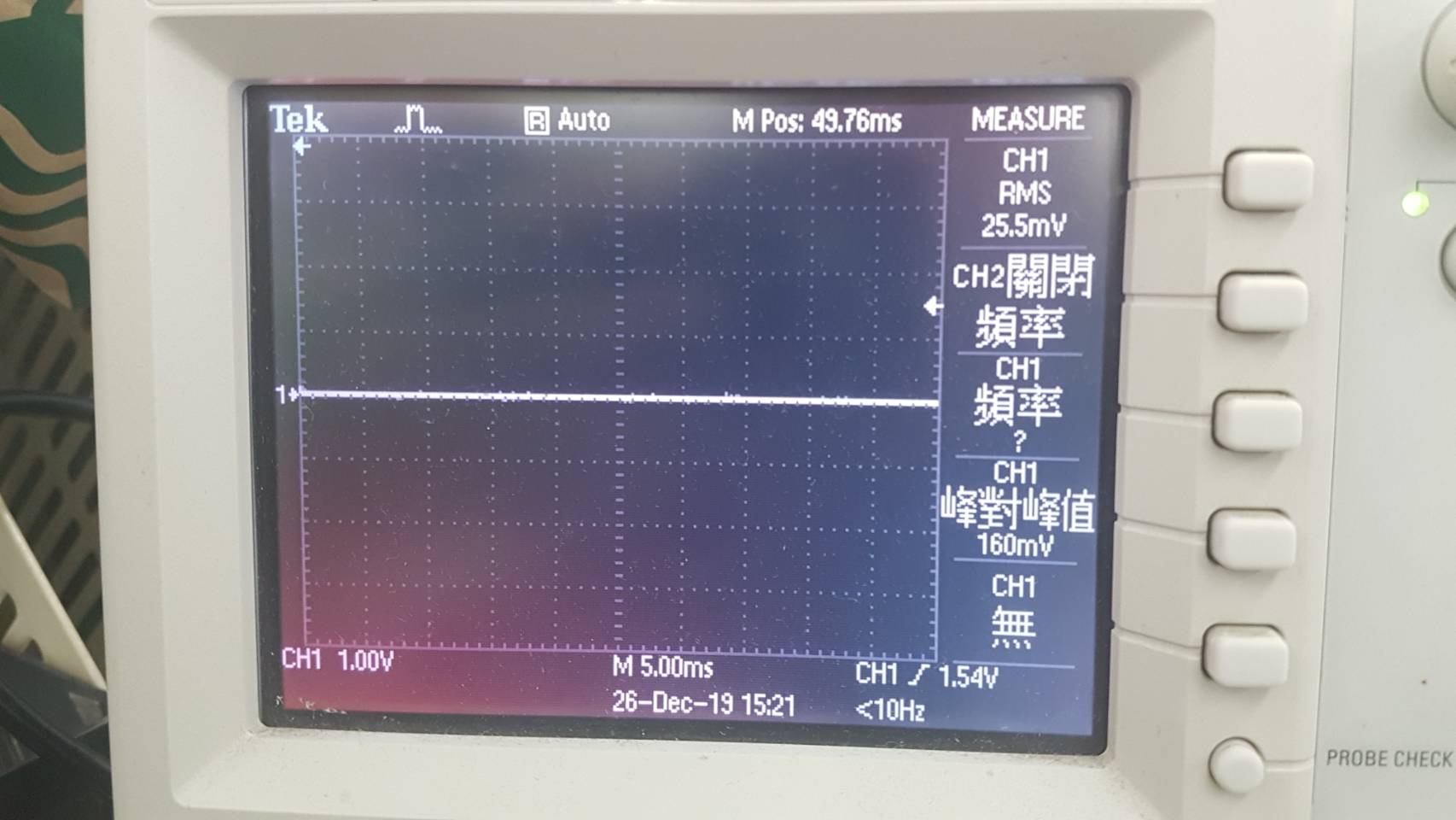

  • 數據表弟58頁上電流程

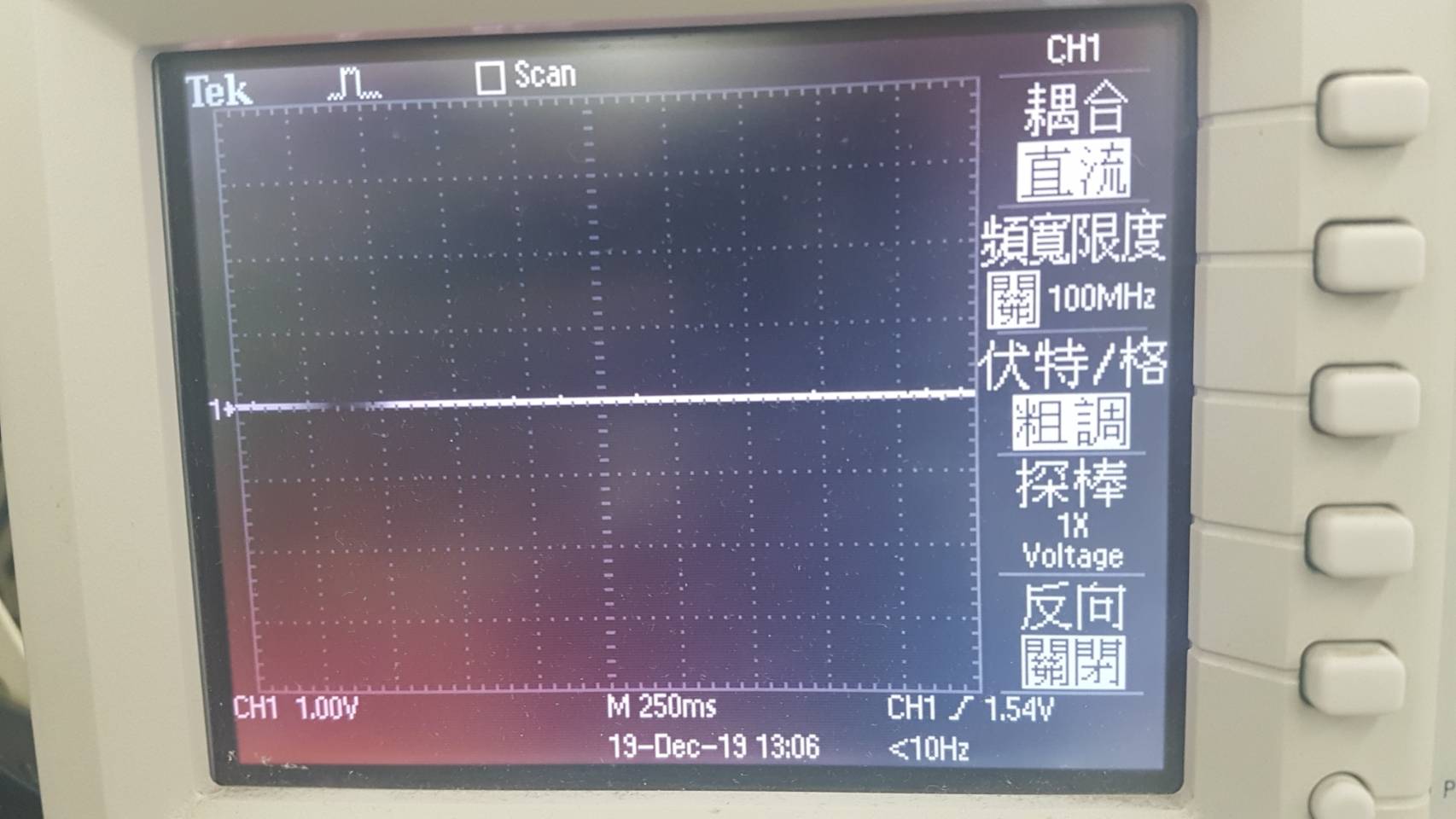

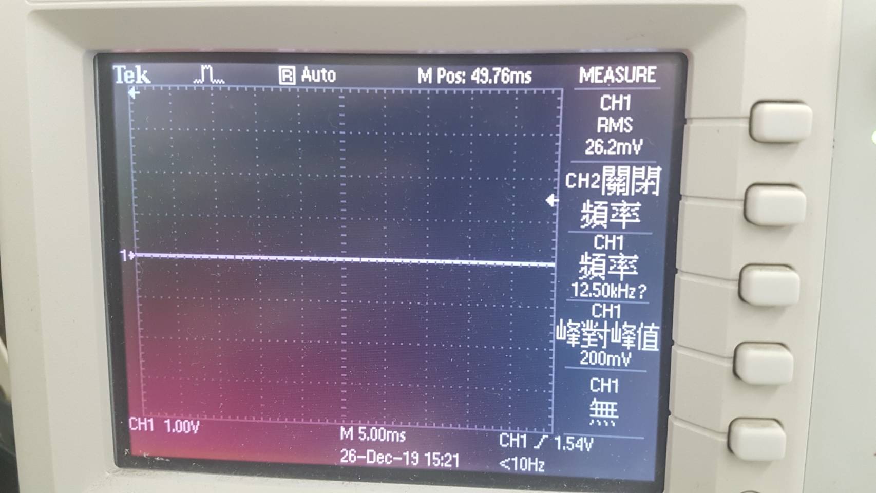

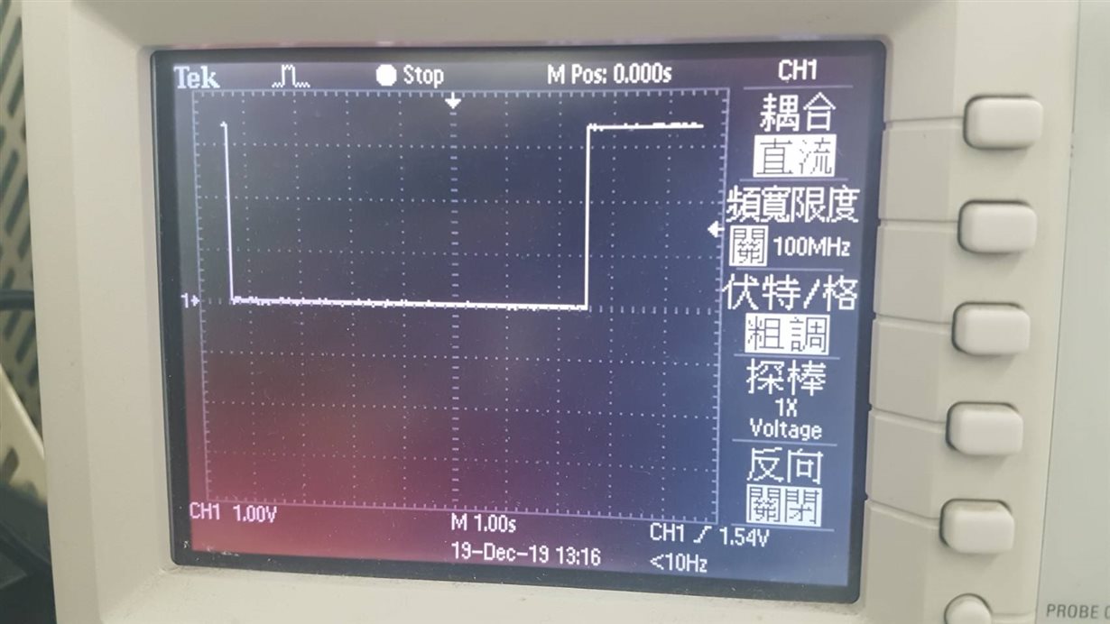

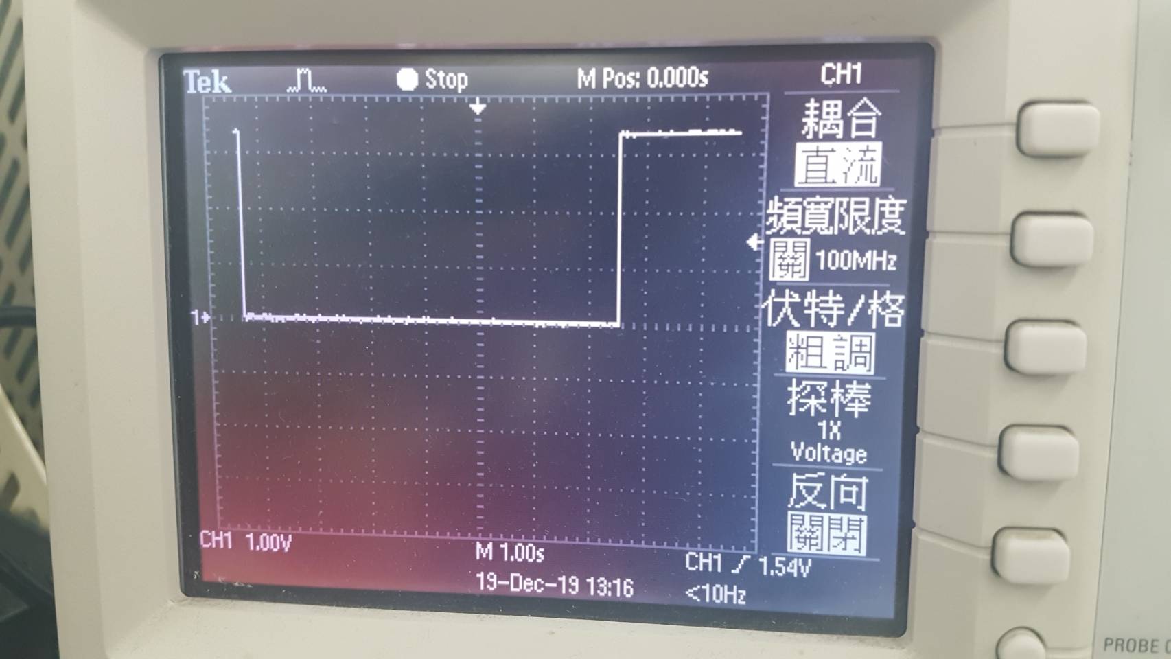

    目前我有做一些程式碼小更改,我想要讀取ADS1299的ID號,附圖為各腳位訊號,我用RDATAC指令,DRDY應該會是連續的方波,並且SCLK以及DOUT也應該為方波,DIN則為LOW,但結果顯示我的DRDY只會產生一次方波,並且SCLK以及DOUT沒有方波。
    SCLK示波圖
    DIN圖
    DOUT圖
    暫存器結果圖

  • 读取ADS1299的ID号应该用寄存器读取命令RREG。
    您使用的数据表不是最新的数据表,请下载使用最新的数据表:
  • 我設定一個TXData暫存器去儲存RREG出來的值,請注意看我的void RREG()函式,以及main裡面的最後一行TXData=RREG(0x00);,我不知道我這樣的配置對不對,我讀出來的TXData為0xE0,跟預期的0x3E不一樣,請多多指教感謝。

  • 您可以用示波器测量下RREG读取寄存器ID的波形图吗
  • 我目前更改後的代碼為下面這樣,MSP432P401R收到ADS1299回傳的ID值為0xE0,與預期的0x3E不同,我不知道問題出在哪?
    如有發現問題,請指教,感謝!
    示波器圖如下:
    DRDY
    DOUT
    DIN
    CLK
    CS
