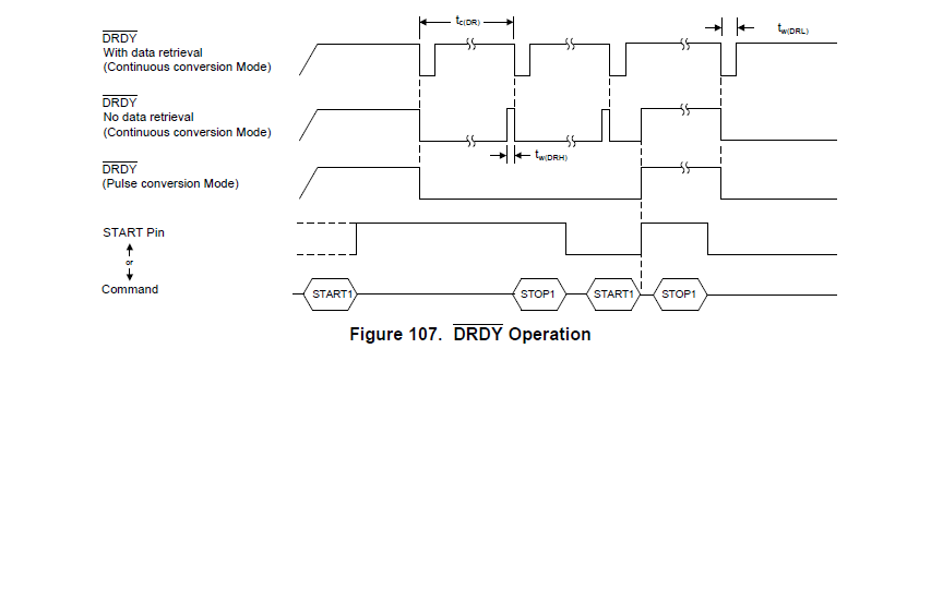

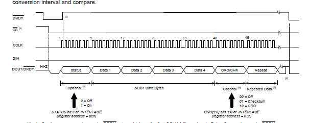

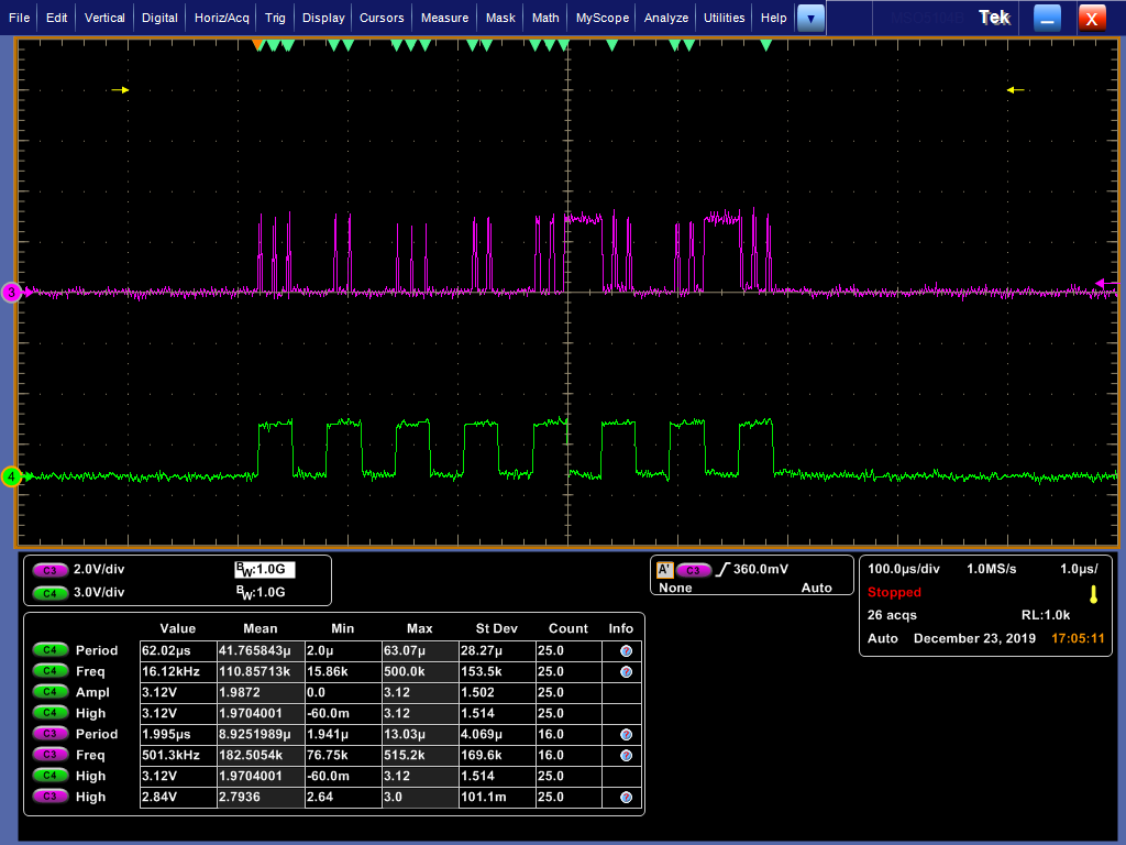

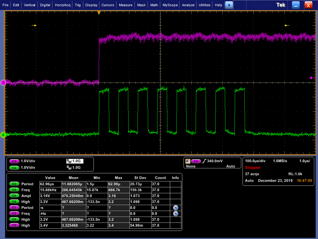

问题一:图1红色部分是DRDY脚波形,绿色部分是SCLK输入波形,图2是细节放大后的图,根据手册上的时序(图3),DRDY应该在SCLK第一个时钟沿的下降沿升高,但是实际上在第一个上升沿就变高了。

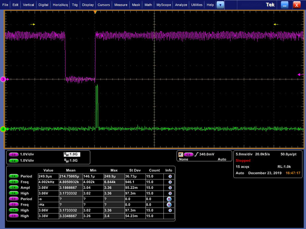

问题二:图4中红色为DOUT脚输出信号,绿色为SCLK。发现波形图中DOUT脚时序与SCLK时序完全无关,读出来的数据是乱的。

  • DRDY 确实在SCLK第一个时钟沿之后的沿升高,时序是满足的。手册的图上只是说明了延后, 并为说明延后多久
    DATA 信号看样子确实有点问题, 不要先怀疑芯片手册问题, 先看看电路连接和示波器设置有没有问题呢
  • 您好,
    您读取转换数据使用的是read data direct方法吗,在连续转换模式下,DRDY在SCLK第一个时钟沿的下降沿升高。
    In Continuous conversion mode,DRDY returns high on the first SCLK falling edge.

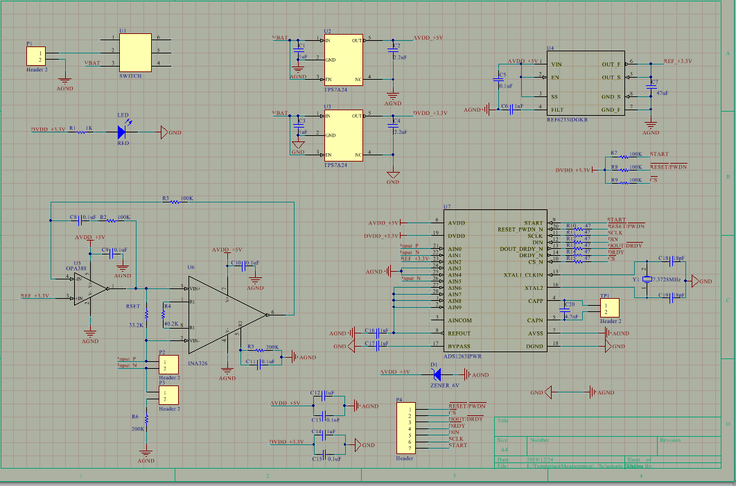

  • 电路原理图是根据手册连接的,如下图所示。用示波器看MOSI,SCK时序都是正常的,但是DOUT的输出频率不与SCK同步,反而比SCK频率高很多。

    现在的状况是:上电后只是将RESETDOWN脚拉低然后拉高,进行复位,没有进行任何寄存器的写操作。示波器观察到DRDY引脚的波形跟手册上连续转换模式下数据未读出时的波形一致(如下图),示波器测得的高电平脉宽为2uS左右,频率为20Hz,这个频率和默认状态一致。现在Dout输出与SCK不同步,无法读出数据。
  • REFUOT引脚也没有默认的2.5V电压输出。
  • ADS1263默认使用的是内部参考电压,检查下硬件方面:各部分供电是否正常,焊接有没有问题。
  • 您好,经过排查,发现是pcb制造错误,现已更正,可与ADC进行通信,完成寄存器的读写操作。
