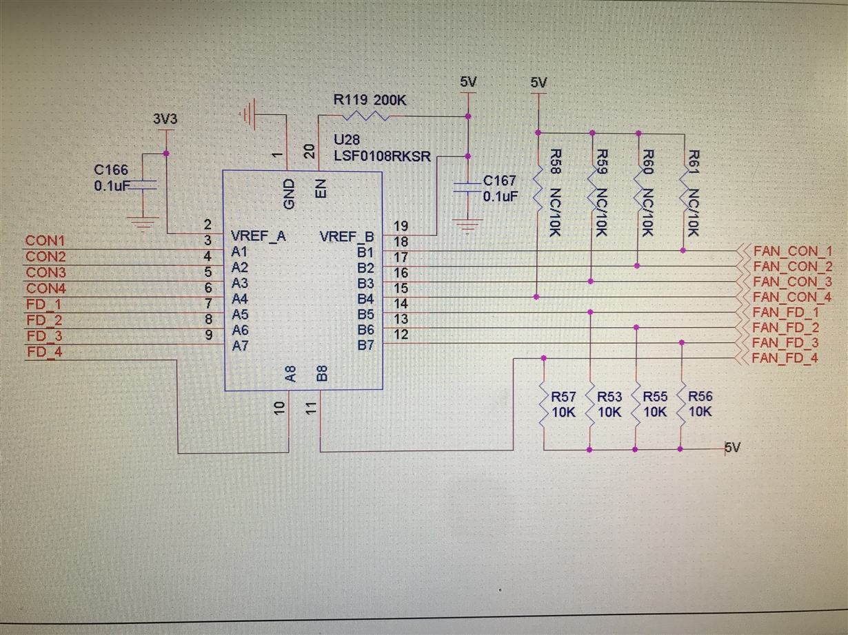

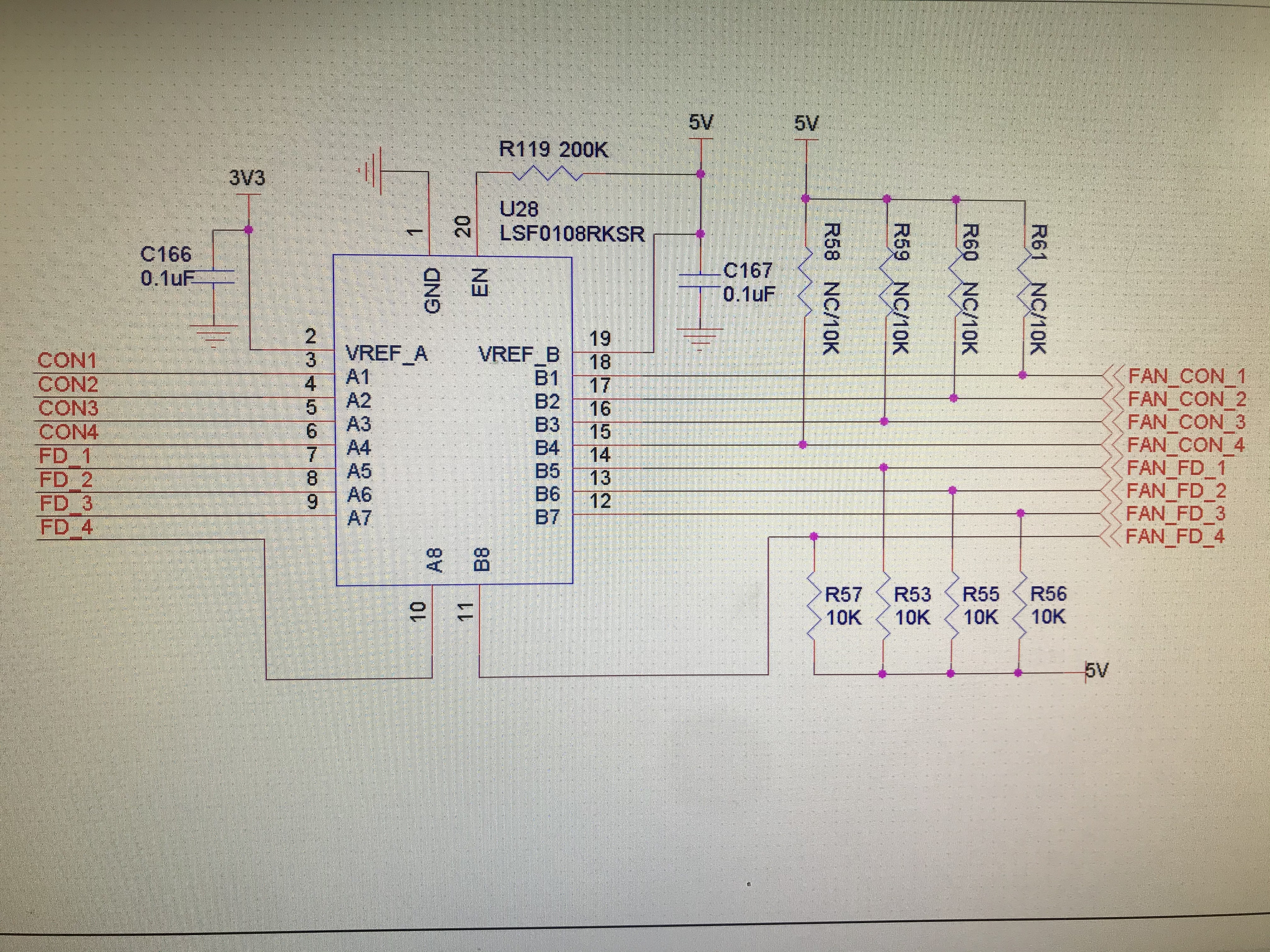

如上图,原设计想要A1~A4(CON1~CON4)四个通道实现3.3V电平到5V电平(B1~B4)转换,A1~A4端接MCU的IO,输出25K的PWM信号,该 MCU IO可输出高电平和低电平(推挽输出)。 B5~B8四个通道为5V转3.3V(A5~A8)转换,其中B5~B8为开漏输出。
         现存在问题有:
1、3.3V转5V时,A1~A4输出25KPWM信号,R58、R59、R60、R61四个电阻(10K)无论焊接与否,B1、B2、B3、B4输出电平均为3.3V(B1~B4后端没有接其他东西),请问是什么原因?
2、B5~B8开漏输出25K 5V的PWM信号时,A5~A8侧的电平幅度为4.2V左右,并非理论上的3.3V,请问什么原因?
         谢谢您的解答。
  • LSF0108 是单路/双路双向多电压电平转换器, 跟逻辑驱动器不同的是, 你要考虑信号源的阻抗情况
  • 您好,A1~A4 为MCU的推挽输出,那么A端作为输入不需要上拉,B1~B4端输出上拉建议上拉电阻参考datahsheet中的计算,当switch导通流经FET的电流限制在15mA左右的话,上拉5V可计算Rpu约在340ohm左右,所以上拉10K太大了,建议改下阻值再验证下。
    B5~B8 作为输入,开漏结构,所以B5~B8这端需要上拉,A5~A8端不需要上拉。
    试着更改下,看是否能正常工作。
    另外,也检查下电源焊接是否都没问题。
